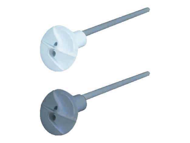

dalle mie parti, notoriamente umido, le chiese e le case più vecchie utilizzavano ( ed utilizzano ) questi "tubi" messi nel muro ( tutto il perimetro ) tramite un foro : funzionano.
Ora sono più moderni e si chiamato in anglosassone...pero' restano sempre loro.
Dielle family

dalle mie parti, notoriamente umido, le chiese e le case più vecchie utilizzavano ( ed utilizzano ) questi tubi messi nel muro ( tutto il perimetro ) tramite un foro : funzionano. Ora sono più moderni e si chiamato in anglosassone...pero' restano sempre loro.
Grazie per la risposta, come impostare la ricerca in internet? Ciao Enzo
