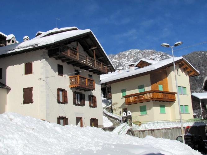

Le case sono messe così:

Grazie a entrambi. Il router potrebbe servire anche per la casa vicina che è a circa 10 metri ? E la scheda è di quelle da 20/30€ annui ? Le case sono messe così:
Dovresti mettere un ripetitore wifi esterno, nulla di troppo complicato.
20/30 euro anno credo che non siano sufficienti. Le tariffe sono più alte
