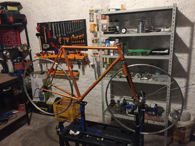

Inserito il 29/10/2017 alle: 23:10:35
Piano piano la sto sistemando, adesso sto aspettando i pezzi per montarla.
chorus
chorus
05/10/2006 13077
Inserito il 30/10/2017 alle: 08:38:47
In risposta al messaggio di stefanopoldo del 29/10/2017 alle 23:10:35
Sicuramente la foto non le rende giustizia ma, a prima vista, sembra un bel telaio. Anche il colore mi piace.
Che gruppo monta?
Ciao!
stefanopoldo
stefanopoldo
02/05/2007 2831
Inserito il 30/10/2017 alle: 21:36:03
In risposta al messaggio di chorus del 30/10/2017 alle 08:38:47
Sicuramente la foto non le rende giustizia ma, a prima vista, sembra un bel telaio. Anche il colore mi piace. Che gruppo monta? Ciao!
Sto montando un gruppo Campagnolo Nuovo Record del 1978, pedivelle e freni sempre Campagnolo, ruote con cerchi Nisi e mozzi Campagnolo Record, manubrio e pipa 3ttt, tubo sella Campagnolo.
