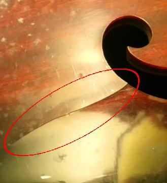

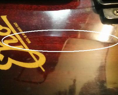

Ciao a tutti,
visto che si e' appena trattato di restauro mobili, ne approfitto per chiedere un'opinione agli esperti.
Ho la mia vecchia chitarra, una Eko 100 semiacustica/elettrica degli anni 60 che non uso da decenni che avrebbe bisogno di un po' di "cure".
Oltre alla meccanica che credo sostituiro' con facilita', volevo sistemare anche la cassa perche' ha un paio di crepe, e credo siano solo a livello molto superficiale, non strutturali.
Non volevo naturalmente riverniciare tutta la cassa, per cui chiedevo se qualcuno ha idea di come si possa fare per eliminare quel tipo di difetto.
Se la cosa non e' fattibilile o potrebbe creare piu' danno, preferisco lasciarla cosi.
Per la cronaca l'ho acquistata nel 69 di seconda mano con 23.000 lire.laugh
Grazie dell'attenzione,
Renzo.

Sarà che per me le chitarre sono degli esseri viventi (al punto che detesto vedere come vengono distrutte in certi concerti: fossero anche chitarre da due soldi è più forte di me, provo una sofferenza fisica... crying), ma ogni chitarra meriterebbe di essere recuperata, specie poi se ha un grande valore affettivo come mi pare nel tuo caso.
Se è solo un'incrinatura della vernice, dovuta al suo invecchiamento e alla perdita di elasticità nell'assecondare le normali dilatazioni stagionali e/o ambientali del legno si può certamente rimediare: pulizia della zona circostante, verniciatura con prodotti idonei e lucidatura dovrebbero riportarla all'originale splendore, ma non è un'operazione semplicissima per chi non sia pratico.
Fossi in te chiederei consiglio a un liutaio, senti cosa ti propone e valuti, ma se davvero è solo un problema superficiale come dici non dovrebbe chiederti una pazzia per farlo fare a lui e avresti la garanzia di un lavoro ben fatto, magari anche con una lucidatura generale che toglierebbe tutti gli altri segni e graffietti...

Intanto grazie per questi consigli. Ci tengo a questo strumento ma non piu' di quel tanto, e' rimasto per più di 30 anni in un armadio in cantina, ogni tanto mi capitava tra le mani, una "grattata" velocissima alle corde rimaste e rimettevo via.
Ogni volta mi proponevo di rimetterla in sesto poi lasciavo stare.
Adesso che mi e' ritornata ancora la voglia di metterla a posto volevo far qualcosa io, come prima cosa la smonto, cerco di stuccare sulla tastiera le classiche fossette fatte nei punti piu' "schiacciati".
Poi senz'altro sostituiro' i due potenziometri di volume e tono che hanno sempre gracchiato.
Non volevo spendere una cifra importante, per quello chiedevo se c'e' un metodo per "abbassare" quelle crepe.
Renzo.
