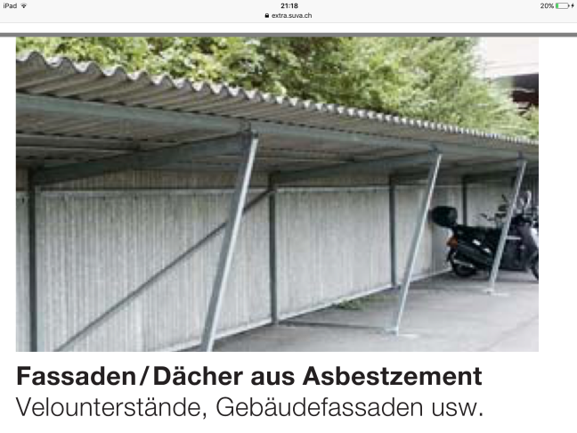

ci sono tetti come questo
che contengono amianto e altri simili senza amianto.
sapete come si riesce a capire se un tetto di quel genere contiene amianto ?
se qualcuno lo sa riconoscere posto le foto del tetto che interessa a me.....

In Italia è dal 1992 (in Svizzera mi pare dal '90) che è vietato il commercio di prodotti contenenti amianto.
Qualche anno dopo quella data vennero messi in commercio materiali pressoché identici ma con fibre artificiali non contenenti amianto.
Se il materiale in esame si pensa sia stato installato intorno al '90/92 o prima ci sono molte probabilità che l'amianto ci sia, se più recenti poco probabile. Per esserne certi al 100% occorre chiamare una ditta specializzata in bonifiche amianto la quale estrarrà delle porzioni che verranno portate ai laborati di analisi che segnaleranno la composizione del campione con relativo responso.

​ Dal vivo, un occhio esperto difficilmente sbaglia è probabile che lo si riconosca anche con una foto dettagliata.
​Nel caso di dubbio la prova certa è quella di laboratorio a cui va conferito un piccolissimo frammento.
​Nel caso positivo le soluzioni sono due: la rimozione affidata a ditta autorizzata o l'incapsulamento (con prodotti idonei, applicati secondo determinate procedure)

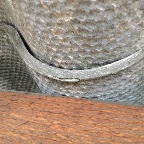

Qui una foto del tetto interno:
che ne pensate ?
il capannone non e' mio, io tengo li il camper in affitto. Ho visto una ditta svizzera che fa le analisi a spedire loro un pezzo grande come una moneta di un euro. Non so se trovo un pezzo staccato di quelle dimensioni.
un mio conoscente e' morto pochi mesi fa per cancro causato da amianto. La famiglia suppone che si contamino' sul lavoro, faceva il giardiniere.
Modificato da sergiozh il 03/09/2016 alle 15:20:23

Purtroppo non sono piu' in grado di vedere le foto, ma ti sconsiglio assolutamente di rimperne un pezzatto per farlo analizzare.
E' proprio nella fase di rottura che si possono liberare nell'aria le fibre di amianto e quindi aspirarle nei polmoni.
Sicuramente nella tua zona ci sara' una persona competente, falle vedere quelle lastre e ti dira' cosa sono.
P.S.:nelle fasi di rimozione di elementi contenenti amianto e' vietato procedere alla loro rottura e tieni presente che vi opera deve obbligatoriamente essere dotato (ed indossare) i DPI previsti quali tuta intera, guanti, mascherina ed occhiali ed il tutto a fine operazione dev'essere sigillato in sacchetti plastici e smaltito.

a occhio non sembrano quelle con l'amianto....ma fibracemento....ma se non ricordo male dovrebbero essere stampigliate se sono di fibracemento !

Sergio a occhio e in foto non è facile riconoscerlo , si potrebbe riconoscere da qualche pezzetto rotto , quelli in eternit sono decisamente più duri con strato uniforme mentre quelli sintetici sembrano di cartone pestato a più strati , anche il peso specifico e differente , comunque quello in foto pare sia un ondulato sintetico

A me pare proprio una classica lastra ondulata di cemento-amianto (Eternit)
​Se è antecedente il 1990, direi quasi con certezza.
​La produzione di fibrocemento senza amianto è iniziata dopo e riporta quasi sicuramente una scritta del produttore.
​La parte esterna è liscia vero?
