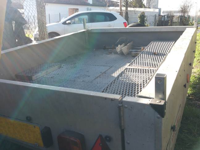

 Allego una foto e volevo far notare che l' attacco per il fissaggio ruota lo fato io. Il rimorchio non a nulla in dotazione per il trasporto di motocicli.

In ogni caso visto così dubito che fosse omologato originariamente per il trasporto motocicli....

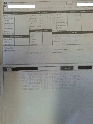

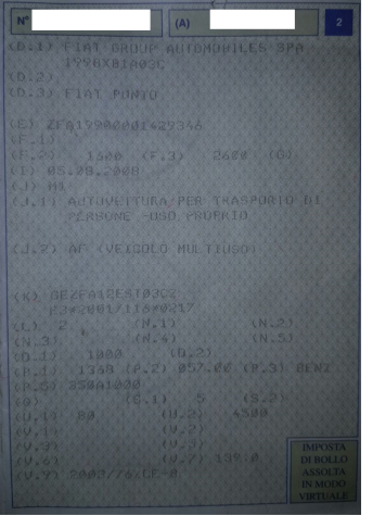

ALLEGO PRIMA FOTO LIBRETTO AUTO E NELLA SECCONDA FOTO LIBRETTO RIMORCHIO
nel libretto del rimorchio ce scrittoTARA 280  PORTATA COMPLESSIVA 380 neltre nel libretto autovetura 1600

Le foto non sono molto leggibili, se però dici "tara 280 Kg e portata complessiva 380 Kg ed il rimorchio è frenato, puoi rimorchiare quel carrello con qualsiasi mezzo, senza necessità di patenti particolari.
Mi stupisce il fatto che abbia solo 100 Kg di portata (portata complessiva - tara). Mi sembra un pò scarsino.

e infatti di portata ha 380 kg., mica 100  se no si sarebbe parlato di peso totale a terra
280 di tara  e 380 diportata fanno 660, ampiamente entro i 750  del rimorchio leggero....

Per quanto riguarda il traino è palese che si tratta di un cosiddetto "rimorchio leggero" e può essere trainato con la sola petente di categoria B.
Il problema è quello riguardante la natura di ciò che può essere trasportato... difatti si legge chiaramente "cassone con tenda per campeggio" questo (mio parere) esclude la possibilità di portarci un motociclo.
Questa dicitura è veramente strana in quanto è quella presente sui carrelli tenda e limita in maniera grave la possibilità di caricare oggetti sul carrello... azzardo un ipotesi... non è che il precedente proprietario ha modificato un carrello tenda facendolo diventare quel rimorchio in foto? E' una pura ipotesi ma non capirei in maniera diversa il perchè di quella dicitura così restrittiva iscritta nella carta di circolazione.

Purtroppo i rimorchi TATS possono esser "dedicati", vale a dire destinati a trasporti specifici. Se sul libretto c'è scritto cassone con tenda da campeggio, penso che sia praticamente inutilizzabile, legalmente, per trasportare altri materiali se non una tenda da campeggio.

premesso che non riesco a leggere il libretto del TATS, ma se è presente la definizione citata è evidente che si tratta di un "carrello tenda" a cui è stata asportata la parte abitativa; e non utilizzabile per altri scopi.
