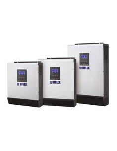

Per utilizzare "in Proprio " la energia prodotta da pannelli FV
serve solo momtare un Regolatore/inverter/caricabatterie

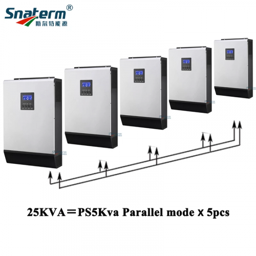

monoblocco IPCV che esiste da 3-4-5-6 fino 15 Kw ed è possibile
montarene in parallelo  fino  a 30 Kw e oltre ,
senza dover chiedere niente a nessuno.
Eventualmente se dotati di batterie , e solo quando queste
sono  a voltaggio predeterminato . ripristina e solo allora il
collegamento alla rete 240V o quando si supera il prelievo
che il sistema può fornire.

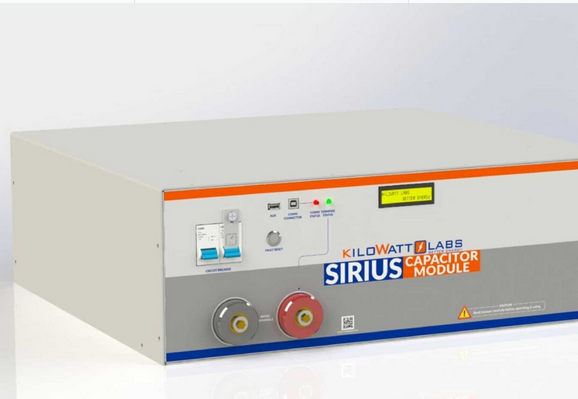

Anche le batterie a supoercapacitori ora costano come le litio

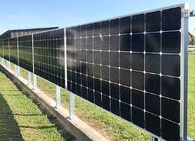

Riguardo le batterie, o meglio un sistema integrato powerwall da 10 kW, 48 V 200 Ah tipo Tesla, il prezzo a Shenzhen F.O.B. è di 1895 $/euro, sono 190 euro/kW, ma bisogna acquistarne un pallet di 20 pezzi.
Per curiosità mi sono messo a fare un paio di conti, anche a questo prezzo è più conveniente investire ampliando il PV al costo di 1100 euro kW, prezzo corrente per impianti di una certa dimensione.
Esempio, in azienda sto valutando un impianto con una parte di pannelli montati in verticale, in inverno la resa in questo particolare ed inusuale posizionamento (solo orientamento 0- 10° sud, che viene ovviamente penalizzata in estate) è di 2,5 volte rispetto a montarli piatti, uso riscaldamento con pompa di calore; per accumulare l'energia prodotta nel we ed utilizzarla poi durante la settimana, quindi 7/5 di produzione, risulta comunque più conveniente senza batterie e lasciare i 2/7 alla rete anche a 0.05 euro/kW.

Il verticale dipende sempre dall'uso che se ne va a fare, se serve per scaldare d'inverno ecco che conviene perdere un po' di efficienza estiva, per cederla quando avanza e non è remunerata per quello che si paga poi d'inverno attingendola da rete.
Il verticale non si può diffondere perché è limitato solo a pieno sud, già 20° perde molto, crea comunque ombra ai restanti pannelli,  salvo si possa mettere in facciata come nel mio caso sotto a quelli piani o ultima fila a nord.

Faccio una precisazione, hai perfettamente ragione che 45° in valore assoluto di rendimento è l'ottimale per l'inverno e non penalizza molto in estate, ma il problema è il loro posizionamento che sul tetto crea ombre a quelli dietro ed il costo maggiore per l'installazione, in facciata a 90° l'installazione è semplice e poco costosa, come appendere un quadro.

Paradossalmente con un tilt di 45-50° produci uguale se non poco di più in inverno rispetto a metterli con tilt di 90°.. Ma la grande differenza la si ha sulla produzione annua dove arriva ad essere di un 12-13% maggiore con un tilt di 45° (latitudini di Bologna). Aggiungo che l'orientamento è a Sud 0° per i numeri sopracitati.
Addirittura mettendoli a 45° uno potrebbe pensare ai pannelli bifacciali per aumentare il rendimento al mq e di certo in estate si scaldano meno con tilt di installazione pari a 45-50° rispetto ad averli attaccati, seppure in verticale, all'edificio.
Nel tuo caso farei un'attenta valutazione per capire quale soluzione conviene... Ci sono tanti fattori da tener presente.

Grazie per la dritta, bisogna considerare anche l'estetica, che in facciata salvo che verticali li vedo brutti, e i costi della struttura per i 45°.
Questo è un bell'esempio.
