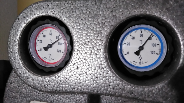

Per il riscadamento ed acqua sanitaria ho pochi problemi
il mio concentratore sta mandando alle ore 10 di oggi
il serbatoio di accumulo da 1000 lt. a questa tenperatura
Senza nessun consumo di combustibili - di energia elettrica   , ne di fatica (per andare a legna )
Scende a 90 gradi e interno 78°
ora alle 10-45  sono discesa 98 gradi ed interno 86°
verso mezzogiorno arriverà al massimo impostato e SCAPPERA' dal sole.
Tutto alimentato da un piccolo FV autonomo.
Un solo  TGS-STG più grande produce quasi 15 KWt ogni ora.
Ovviamente lavo il camper con acqua calda e in inverno questo è una cosa importante.
Modificato da franco49tn il 12/09/2022 alle 10:53:07

Per il riscadamento ed acqua sanitaria ho pochi problemi il mio concentratore sta mandando alle ore 10 di oggi il serbatoio di accumulo da 1000 lt. a questa tenperatura Senza nessun consumo di combustibili - di energia
elettrica   , ne di fatica (per andare a legna ) Scende a 90 gradi e interno 78° ora alle 10-45  sono discesa 98 gradi ed interno 86° verso mezzogiorno arriverà al massimo impostato e SCAPPERA' dal sole. Tutto alimentato da un piccolo FV autonomo. Un solo  TGS-STG più grande produce quasi 15 KWt ogni ora. Ovviamente lavo il camper con acqua calda e in inverno questo è una cosa importante.
Sarebbe interessante sapere la temperatura iniziale e finale dell'accumulo per capire la produzione giornaliera.
In ogni caso il mio ex impianto solare termico fisso, di 15 anni fa, composto da 2 pannelli piani da 2mq lordi l'uno posti a sud-ovest con inclinazione di 19° a Nord di Modena producevano con giornate belle a metà Ottobre circa 7 kWht netti (l'accumulo da 300L poco coibentato passava da 50 a 68°C) più che sufficienti per una famiglia da 4 persone.
Consumo elettrico per la sola circolazione forzata pari a circa 0,2 kWh.
PS: Non so fino a che punto fa bene lavare il camper con acqua calda in inverno... Lo stress termico ripetuto potrebbe portare a spiacevoli sorprese.

Sarebbe interessante sapere la temperatura iniziale e finale dell'accumulo per capire la produzione giornaliera. In ogni caso il mio ex impianto solare termico fisso, di 15 anni fa, composto da 2 pannelli piani da 2mq lordi
l'uno posti a sud-ovest con inclinazione di 19° a Nord di Modena producevano con giornate belle a metà Ottobre circa 7 kWht netti (l'accumulo da 300L poco coibentato passava da 50 a 68°C) più che sufficienti per una famiglia da 4 persone.  Consumo elettrico per la sola circolazione forzata pari a circa 0,2 kWh.  PS: Non so fino a che punto fa bene lavare il camper con acqua calda in inverno... Lo stress termico ripetuto potrebbe portare a spiacevoli sorprese.
Non ha importanza la temperatura iniziale perchè
il serbatoio di accumulo da 1000 lt. aumenta di 10°
di temperatura ad ogni ora di sole.
Quindi se ha 40° interni dopo 3 ore ne ho 70°
In inverno ho detto calda forse tiepida  , non bolle bollente
solo 20-25 ° anzichè fredda a 5-7° in particolare sottoscocca
per eliminare, al meglio ,il sale stradale , e quello liquido tedesco.

Non ha importanza la temperatura iniziale perchè il serbatoio di accumulo da 1000 lt. aumenta di 10° di temperatura ad ogni ora di sole. Quindi se ha 40° interni dopo 3 ore ne ho 70° In inverno ho detto calda forse tiepida
, non bolle bollente solo 20-25 ° anzichè fredda a 5-7° in particolare sottoscocca per eliminare, al meglio ,il sale stradale , e quello liquido tedesco.
La temperatura iniziale e finale ha importanza per capire la produzione....
Tali sistemi rimangono forse soluzioni affrontabili da hotel o condomini, ma per case singole o plurifamiliari o condomini con appartamenti autonomi non ha senso dato l'esborso iniziale, manutenzione, posto disponibile e così via... Stessa cosa che avevo scritto tempo fa.
Ad oggi una pdc riesce ad avere un SCOP di 4 perciò con ogni kWh produce mediamente 4 kWht... Se poi uno ha il tetto ricoperto di fotovoltaico e la pdc è smart grid la combinazione è fatta.
I sistemi ad inseguimento sono belli ma estremamente costosi il cui costo non verrà mai ripagato; il tempo di ritorno economico è pressochè infinito.
