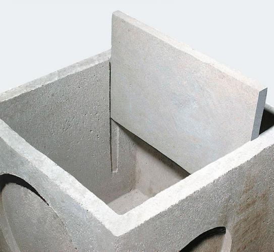

Dopo la bellezza di anni 50 ho riesumato un pozzetto nel quale converge un bagno (3mt sotto il bagno in verticale, precipita piu che convergere), per poi andare alla fossa e rete disperdente 50mt piu in la.
Mi sto chiedendo se devo chiudere la fessura inferiore sotto la paratia che sta davanti al tubo di uscita.
Era pieno di stracci (che non credo provengano dal bagno, forse sono stati messi apposta per chiudere la fessura inferiore, casa è sempre stata nostra e nessuno si è mai sognato di buttare uno straccio in un wc).
Con la fessura inferiore chiusa il pozzeto si riempirebbe sommergendo il tubo di arrivo (si infila nel pozzetto per metà), creando un sifone, l'acqua poi supererebbe la paratia potendo accedere al tubo di uscita.
Adesso invece qualcosa puo passare da sotto e infilarsi nel tubo. L'idraulico mi dice che sono tutti cosi.
Onestamente non so come ragionassero nel 73..oggi i pozzetti non si usano piu in quel modo e non ne ho esperienza.
La testa mi dice che un pozzetto pieno che scarica a sfioro ha meno rischio di intasarmi il tubo di uno che ha un apertura sul fondo e anche che l'apertura sul fondo dura un po poi si chiude da sola.
Mi sfugge quale fosse il principio di funzionamento iniziale, se è un caso che la paratia abbia una fessura sotto (3-4cm) o se è voluto.

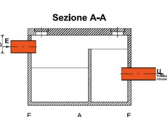

praticamente è come questo ma la paratia ha la fessura sotto (e il tubo arriva da sopra)
Chiedo lumi a chi ne sa piu di me e ringrazio per la paziente lettura.

Quel pozzetto dovrobbe ricevere solo gli scarici dei servizzi escluso il wc , quell'acqua non dovrebbe defluire in fossa settica ma defluire in fogna dopo la fossa , la fessura inferiore sulla paratia deve rimanere aperta , comunque sul tubo in uscita dovresti metetrci una curva altrimenti si perde la funzione di sifone
volendo potresti eliminare la paratia poi dall'interno del pozzatto abbassare l'ingresso fino 5-7 cm sotto al livello inferiore dell'uscita , serve una curva e un pezzetto di tubo lungo quanto basta
, comunque sul tubo in uscita dovresti metetrci una curva altrimenti si perde la funzione di sifone volendo potresti eliminare la paratia poi dall'interno del pozzatto abbassare l'ingresso fino 5-7 cm sotto al livello inferiore dell'uscita , serve una curva e un pezzetto di tubo lungo quanto basta  oltre a svariati camperisti che fanno da sè ci sono anche alcuni camperisti artigiani del settore termoidraulico che sanno risponderti forse meglio di quell'idraulico che si è limitato nel dirti che sono tutti così facendone di tutta l'erba un fascio

Chiedilo al primo sconosciuto che passa per strada e vuoi mai che sia meno ignorante di noi due , tuttavia ti allungo che lo scopo di quella paratia nel pozzetto e solo quello di sifonare e niente altro ma per come lo vedo raffigurato il pozzetto e sua paratia quella paratia non sifona una mazza di niente , per mè questo dialogo da ignoranti finisce quì

EDIT per i posteri delle info che ho potuto raccogliere e che avrei voluto trovare pronte:
esistono pozzetti che hanno paratia con fessura sotto e altri che non ce l'hanno, negli anni 70 venivano usati entrambi. Nella mia zona (lazio) è piuttosto comune trovarli entrambi, secondo varie fonti quelli delle nere spesso hanno la fessura sotto e molti mi confermano che si chiude e il pozzetto dopo un po lavora da sopra.
Nel frattempo la pratica è cambiata quindi gli ingegneri quando possibile non usano piu i pozzetti in questo modo ma curve a 45° finchè escono dall'edificio. Io ho deciso di lasciare tutto cosi ma potendo avrei ammodernato col tubo da conitnuo e curve a 45, così basta infilare la sonda con l'idropulitrice da fuori, cosa impossibile per chi ha i pozzetti nascosti sotto il pavimento..il quale come me si trova a dover sfasciare tutto..per fortuna non era sotto il parquet!
