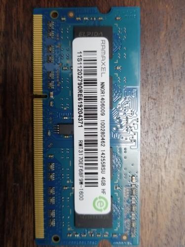

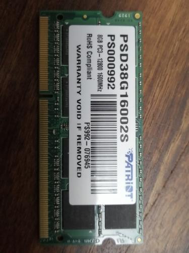

chiedo informazioni agli esperti riguarda la memoria RAM che ho installata sul mio PC portatile che è questa
Ho preso questa memoria
ma il sistema non la riconosce o meglio se guardo nelle impostazioni del sistema mi indica come memoria sempre i soliti 4 gb come prima, ho preso una memoria sbagliata oppure sbaglio qualche cosa IO ?
Cosa devo cercare per trovare una  memoria possibilmente da 8Gb da affiancare a questa che vada bene ?
Grazie a chi mi sa dare informazioni in merito e buona giornata

Normale che vede solo i 4gb e non 12gb.. Il banco da 4gb ha il rank 1Rx8, mentre quello da 8gb è 2Rx8. Le ram con rank diverso non sono compatibili, in più probabilmente la scheda madre non supporta il rank 2Rx8.
Per vedere il rank basta guardare quanti chip ci sono... Infatti quello da 4gb ne ha 4 da un lato, mentre quello da 8gb ne ha 2 file da 4 chip (8 per lato).
Devi prendere una ram ddr3 so-dimm 1600MHz 1Rx8... Non riesco a capire il CAS della ram originale; comunque solitamente sono CL9, quelle più lente CL11. Questi sono i valori più comuni.

Si ho provato ad installare quella da 8 in accoppiata a quella da 4 e mi vede solo quella da 4
Se invece installo solo quella da 8 non parte niente

Normale che vede solo i 4gb e non 12gb.. Il banco da 4gb ha il rank 1Rx8, mentre quello da 8gb è 2Rx8. Le ram con rank diverso non sono compatibili, in più probabilmente la scheda madre non supporta il rank 2Rx8. Per vedere
il rank basta guardare quanti chip ci sono... Infatti quello da 4gb ne ha 4 da un lato, mentre quello da 8gb ne ha 2 file da 4 chip (8 per lato).  Devi prendere una ram ddr3 so-dimm 1600MHz 1Rx8... Non riesco a capire il CAS della ram originale; comunque solitamente sono CL9, quelle più lente CL11. Questi sono i valori più comuni.
Grazie della dritta quindi se prendo una con le caratteristiche che mi ha scritto dovrebbe funzionare, dico dovrebbe perché se non funziona non è che te ne faccio una colpa sia chiaro,

Si ho provato ad installare quella da 8 in accoppiata a quella da 4 e mi vede solo quella da 4 Se invece installo solo quella da 8 non parte niente Grazie ciao
Conferma del fatto che la scheda madre non sopporta ram 2Rx8... E come avevo detto le ram con rank diverso non sono compatibili.
Cerca una ram come ti ho detto e non dovresti avere problemi.
Forse questa (non riesco a mettere il link tramite smartphone... Comunque cerca su Amazon Crucial so-dimm ddr3l 1600MHz 8GB) ... Però attenzione che è una ddr3L e non solo ddr3; da quello che so va bene lo stesso ma non ne ho la certezza perché non mi è mai capitato un caso del genere ovvero avere una ram ddr3 e ddr3L. Solitamente si mettono gli stessi banchi per avere una prestazione bilanciata e nessun problema di compatibilità.
Guarda se dietro alla ram originale ci sono altri dati... Se ci sono manda una foto.
