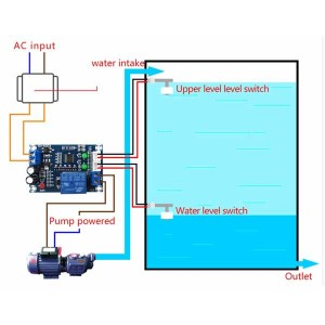

Ok Davide non conoscendo la tua situazione non mi permetto di insistere , tuttavia se preferisci solo un segnale visivo ti serve un altro livellostato per max livello e in rete ne trovi a volontà , l'alimentazione la ricavi dal sitema attuale  , non puoi utilizzare il livellostato che hai per il motivo che avresti sempre il segnale visivo attivo e si spegnerebbe solo quando l'acqua raggiungerebbe il livello minimo , buon lavoro

Franco visto che serve un livellostato solo per il livello max quindi un solo sensore sarebbe meglio utilizzarne uno senza palla tipo il primo e il terzo raffigurati applicato sotto al coperchio , quelli con palla andrebbero anche bene ma pur regolandoli sulla minima escursione possibile hanno comunque troppa escursione e per controllare solo il max livello non sarebebro l'ideale
