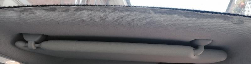

Ciao vi condivido la foto con il dettaglio della tappezzeria della mia auto
Come procedo secondo voi, in maniera rapida ed economica? Colla, bostik, scotch?

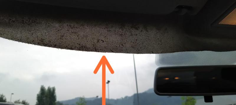

Inserito il 02/10/2021 alle: 11:41:29
Ciao a tutti voi. Vi aggiorno, anche se probabilmente non vi importa granché (giustamente)laugh
Ho utilizzato una banalissima colla. Chiaramente la colla si vede, però trattandosi di un lembo di cielo adiacente al parabrezza praticamente l'occhio non riesce a guardare questa bruttura. Ecco il capolavorosmiley
