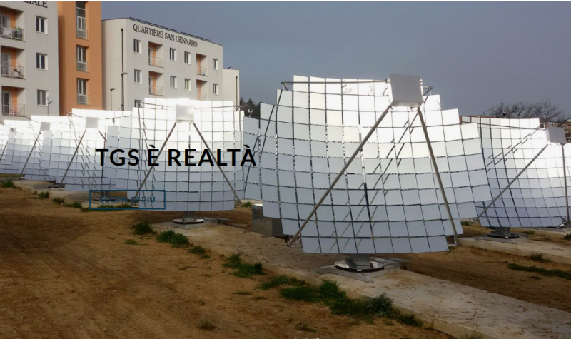

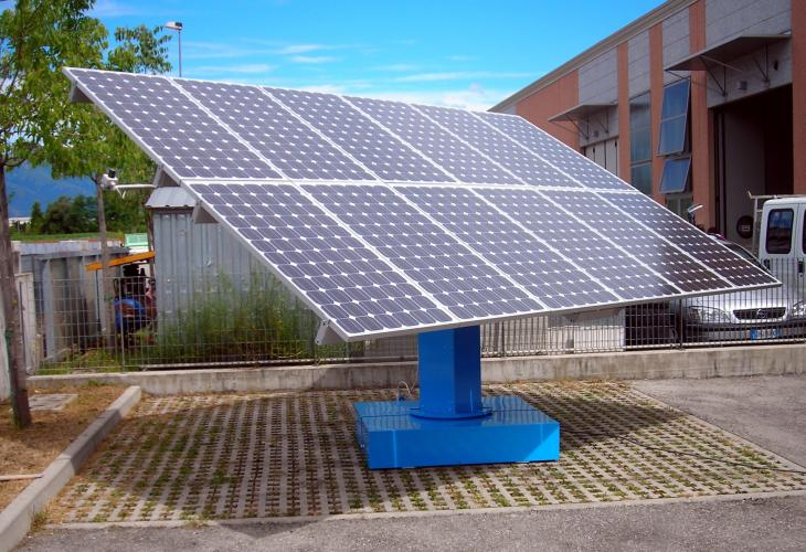

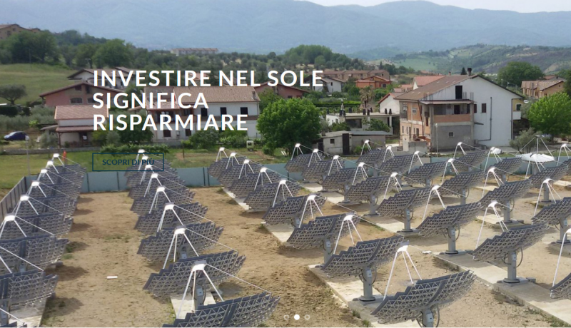

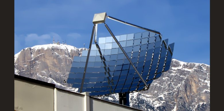

Ma perchè no un solare  ad inseguimento
TGS TermoGeneratoreSolare
https://projectenergia.it/
Diventa anche un grande "ombrellone " da sfruttare in estate  e che
riscalda pure la piscina per i fortunati che la hanno e che potete vedere ed apprezzare
al CampingBorghetto /Vr) e a Tremosine al Residence DelleRose
Oppre montare i FV sullo stesso supporto inseguitore ed ottimizarne il rendimento
triplicandone la resa e senza distruggere e modificare la copertura di casa.
dobe arriva a supportare fino a 5Kwp  , rendendo come un fisso da oltre 12Kwp
Questo è il mio sul tetto
Che ora ha 4 FV negli angili per quasi 1500Wp che rende più di un 4000 fisso
e che in inverno produce quasi 10Kw di temico ogni ora
Modificato da franco49tn il 17/05/2020 alle 04:51:50
