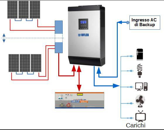

Per chi fosse interessato
questa è una proposta di un Kit con FV e batterie a "Supercondensatori"
da scontare circa del 30%
Prestazione attesa dall'Accumulo Base a SuperCap da 3,55 KWh
nel tempo di vita garantito di 10 Anni a 14,2 KWh/gg
Throughput Rate 51 MWh
Campo Fotovoltaico
Potenze FV consigliate
(vedi VoC dei moduli utilizzati)
Da 1680Wp a 3360Wp
Moduli x Stringa Da 2 a 3
ALL IN ONE
Uflex ICPV
EASY
FV
Reg. Carica
Icharge Voc
Caricabatteria
Ingresso AC
di Backup
230V VAC
Max KVA
48/5000
60 A
145
60 A
Gli apparecchi della Serie ICPV UFLEX uniscono in un unico contenitore ALL
Garanzia 10 anni
Espansione Opzionale Accumulo SIRIUS SuperCap (Possono essere aggiunti moduli senza limiti di qnt)
Campo Fotovoltaico 2800 Wp consigliato per il Kit Base KFICES50/A1M1
ICPV MPPT 5kW-48 - Inverter/caricabatterie MPPT 5kW-48V                                € 1.504,00
SIRIUS 3,55-48 - Accumulatore a supercondensatori 3,55 kWh - 48 Volt                € 5.738,60
Accumulo base KWh 3,55
Prestazione con AC , Car. Batt.e prod FV max :
Configurazione Kit Fotovoltaico con ICPV-EASY 5 KVA Monofase 220V AC Pacco batterie 48V
Configurazione base Kit Monofase con ICPV-EASY 48/5000 ed Accumulo SIRIUS SuperCap
Tot. Ciclo Accumulo KWh 3,55 - Ciclo di Carica da carica batterie 3,7h (2,9KVA)Ciclo di Scarica 0,7h (5KVA) - 5,4 cicli h24 - Ciclo di carica con FV Max(60A) 1,2h
Totale complessivo Kit base (V100) campo FV escluso       € 7.242,60
PEPV280 - Modulo FV Eurener Poly 5 BusBar 6 Diodi280Wp 60 Celle Isc 9,25 A Uoc 39,10 V Impp 8,85 A Umpp 31,65 V 1640 x 992 x 35 20Kg - Prezzi Cobat escluso     € 193,50       € 1.935,00
Totale complessivo Kit (KFICES50/A1M1) comprensivo di campo FV consigliato     € 9.177,60
Campo Fotovoltaico
Da 1680Wp a 3360Wp
IN ONE tutte le funzioni necessarie per realizzare un impianto
Fotovoltaico in Isola : Inverter , Regolatore di carica e Carica batteria c onsentendo di ottenere una continuità di fornitura di energia in
situazioni di off grid . Sono dotati di un ingresso AC per l'eventuale connessione di generatori o sorgenti AC di Backup.
Il loro display LCD completo offre un facile accesso per le configurazioni dell'utente e visualizza lo stato di funzionamento
de l sistema e dei suoi vari
componenti in base alle diverse applicazioni (carica attuale della batteria, priorità AC / DC, tensioni varie,
Sono molto semplici da installare. Utilizzati in abbinamento ai supercapacitori SIRIUS di KilowattLab ottengono una elevata
ef ficienza e velocità di
gestione dei carichi. Sono compatibili anche con tutte le tipologie di batterie chimiche al piombo.
Uscita ai carichi 230 Vac
Da Batterie KW In Transfer Switch Max KVA5

Per chi fosse interessato questa è una proposta di un Kit con FV e batterie a Supercondensatori da scontare circa del 30% Prestazione attesa dall'Accumulo Base a SuperCap da 3,55 KWh nel tempo di vita garantito di 10 Anni
a 14,2 KWh/gg Throughput Rate 51 MWh Campo Fotovoltaico Potenze FV consigliate (vedi VoC dei moduli utilizzati) Da 1680Wp a 3360Wp Moduli x Stringa Da 2 a 3 ALL IN ONE Uflex ICPV EASY FV Reg. Carica Icharge Voc Caricabatteria Ingresso AC di Backup 230V VAC Max KVA 48/5000 60 A 145 60 A Gli apparecchi della Serie ICPV UFLEX uniscono in un unico contenitore ALL Garanzia 10 anni Espansione Opzionale Accumulo SIRIUS SuperCap (Possono essere aggiunti moduli senza limiti di qnt) Campo Fotovoltaico 2800 Wp consigliato per il Kit Base KFICES50/A1M1 ICPV MPPT 5kW-48 - Inverter/caricabatterie MPPT 5kW-48V                                € 1.504,00 SIRIUS 3,55-48 - Accumulatore a supercondensatori 3,55 kWh - 48 Volt                € 5.738,60 Accumulo base KWh 3,55 Prestazione con AC , Car. Batt.e prod FV max : Configurazione Kit Fotovoltaico con ICPV-EASY 5 KVA Monofase 220V AC Pacco batterie 48V Configurazione base Kit Monofase con ICPV-EASY 48/5000 ed Accumulo SIRIUS SuperCap Tot. Ciclo Accumulo KWh 3,55 - Ciclo di Carica da carica batterie 3,7h (2,9KVA)Ciclo di Scarica 0,7h (5KVA) - 5,4 cicli h24 - Ciclo di carica con FV Max(60A) 1,2h Totale complessivo Kit base (V100) campo FV escluso       € 7.242,60 PEPV280 - Modulo FV Eurener Poly 5 BusBar 6 Diodi280Wp 60 Celle Isc 9,25 A Uoc 39,10 V Impp 8,85 A Umpp 31,65 V 1640 x 992 x 35 20Kg - Prezzi Cobat escluso     € 193,50       € 1.935,00 Totale complessivo Kit (KFICES50/A1M1) comprensivo di campo FV consigliato     € 9.177,60 Prestazione attesa dall'Accumulo Base a SuperCap da 3,55 KWh nel tempo di vita garantito di 10 Anni a 14,2 KWh/gg Throughput Rate 51 MWh Campo Fotovoltaico Potenze FV consigliate (vedi VoC dei moduli utilizzati) Da 1680Wp a 3360Wp Moduli x Stringa Da 2 a 3 Gli apparecchi della Serie ICPV UFLEX uniscono in un unico contenitore ALL IN ONE tutte le funzioni necessarie per realizzare un impianto Fotovoltaico in Isola : Inverter , Regolatore di carica e Carica batteria c onsentendo di ottenere una continuità di fornitura di energia in situazioni di off grid . Sono dotati di un ingresso AC per l'eventuale connessione di generatori o sorgenti AC di Backup. Il loro display LCD completo offre un facile accesso per le configurazioni dell'utente e visualizza lo stato di funzionamento de l sistema e dei suoi vari componenti in base alle diverse applicazioni (carica attuale della batteria, priorità AC / DC, tensioni varie, Sono molto semplici da installare. Utilizzati in abbinamento ai supercapacitori SIRIUS di KilowattLab ottengono una elevata ef ficienza e velocità di gestione dei carichi. Sono compatibili anche con tutte le tipologie di batterie chimiche al piombo. Uscita ai carichi 230 Vac Da Batterie KW In Transfer Switch Max KVA5
A questo però si deve aggiungere qualche giorno di lavoro immagino.
Io avevo valutato le batterie a supercondensatori.. Ma non è tutto oro quel che luccica.. Ovvero: quelle batterie non hanno l'efficienza dichiarata nell'applicazione reale (efficienza attorno al 93% e non 99,1%), i cicli di vita sono ipotetici e secondo alcuni test non durano quanto dichiarato, le curve di scarica assomigliano alle batterie LTO. Poi hanno 10 anni di garanzia come la maggior parte delle batterie per i fotovoltaici.
Senza contare il prezzo di questa batteria... 5740€ (comprensivo di IVA al 10% e installazione?) per 3,55kWh di accumulo sono troppi, non si rientra mai della spesa... In più bisogna tener conto che se passa l'ecobonus e varie limitazioni c'è il limite di 1.000€/kWh per l'accumulo quindi 2000€ per l'accumulo sono da sborsare.. Poi bisogna pensare che con l'ecobonus non puoi fare un impianto off-grid, dunque questo lo paghi tutto al massimo si ha la detrazione al 50% in 10 anni.
Mentre io ho optato per l'accumulo Tesla Powerwall 2 da 14kWh per i seguenti motivi:
- prezzo: solo l'accumulo senza il backup lo pagherei circa 6.500€ installato; dunque rientro ampiamente nella limitazione dei 1.000€/kWh e poi l'impianto non è un off-grid. Dato il costo, anche se non ci fosse l'ecobonus al 110%, rientro in tempi ragionevoli della spesa.
- capacità notevole;
- efficienza dichiarata comprese le varie conversioni pari al 90% (anche se si fanno conversioni inutili);
- garanzia sulle prestazioni: garanzia di 10 anni con cicli illimitati; dopo 10 anni ha almeno il 70% della capacità residua (dunque ne rimangono utilizzabili almeno 9,5kWh).. Se al 10° anno avesse meno del 70% di capacità la batteria viene sostituita.
- monitoraggio completa della batteria e possibilità di gestire l'erogazione e altri profili tramite l'app Tesla.
- possibilità di ampliare l'accumulo fino a 10 Powerwall (totale 140kWh nominali)
- per chi lo necessita ha anche un design gradevole.
Personalmente trovo utile avere un accumulo di elevata capacità, specie se l'impianto è off-grid. Ipoteticamente bisognerebbe avere un accumulo talmente capiente tale da immagazzinare l'energia prodotta in eccesso durante l'estate per poi utilizzarla in inverno. Una batteria da soli 3,55kWh la trovo inutile per la maggior parte delle utenze specie se costa uno sproposito.
Per l'inverter.. Non mi sembra che abbia caratteristiche così buone... L'efficienza di picco arriva al 93%, mentre quella dell'inverter che monto (Solaredge) ha un'efficienza di picco pari al 99,2% (quella ponderata europea pari a 99%). Poi non credo abbia la possibilità di adottare gli ottimizzatori, fornire un monitoraggio completo per 25 anni come fa Solaredge (si vede la produzione di ogni singolo modulo e ciò torna utile in caso di guasto) e dare una garanzia base di ben 12 anni estendibile a 25 anni (l'unico inverter con tale garanzia sul mercato).
Per i pannelli.. Chi vuole il top va su Sunpower o REC, mentre se si cerca il miglior rapporto prezzo/prestazioni va sui Longi.
Personalmente trovo alto il prezzo pari a 9.100€ (anche se venisse scontato del 30%) per quel kit (inverter 5kW, FV da 2,8kWp, accumulo da 3,55kWh)... Io con 19.000€ ho un FV con qualità e garanzie top (inverter 6kW, FV da 6kWp, accumulo da 14kWp) chiaramente prezzo comprensivo di funzione backup, IVA 10%, montaggio e pratiche burocratiche (GSE etc).
