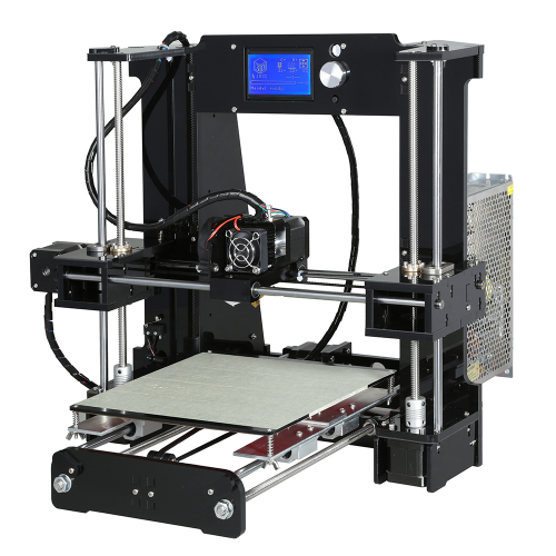

Arrivata ieri questa semplice
e vedremo a breve i risultati.

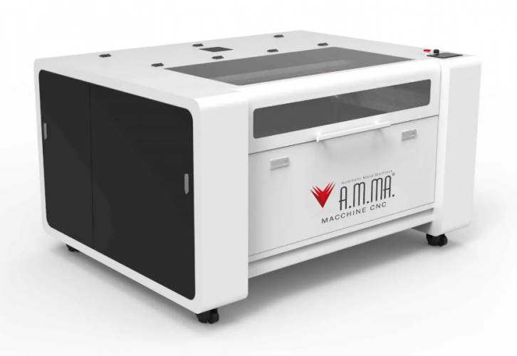

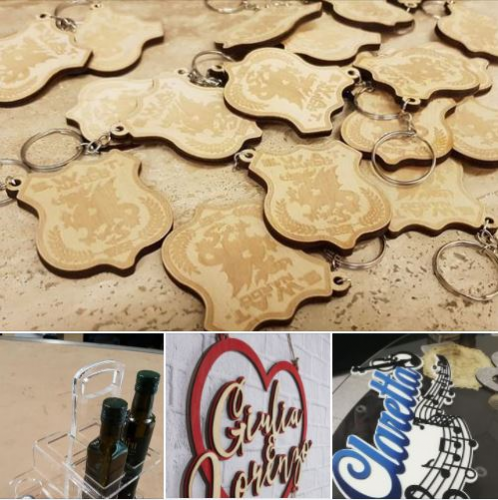

Ma qualcuno ha invece una Taglio laser
per Legno -plastica -alluminio ?
