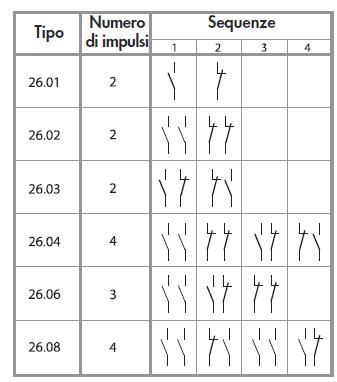

Sto cercando un relé a salto con la possibiitá di mettere piú pulsanti che
al primo colpo accende una lampada
un secondo colpo altra lampada
terzo colpo ancora una
quarto colpo tutto spento
sono andato a chiedere un relé a salto (o salterello) ma tutti mi danno un on-off.
ma cone si chiama questo benedetto relé? In rete non sono riuscito a trovare nulla

Ciao Antonio,
il solito Finder 26 (quelli che ha usato emme48) c'e' anche in versione sequenziale, ma purtroppo non credo che faccia tutto quello che dici.
Il modello 26.04 (esiste a 12v e 230) e' quello che piu' si avvicina ma gestisce solo due lampade.
http://www.ebay.it/itm/20130565...
Anche se in effetti e' meglio il 26.06,
ciao,
Renzo.

Ciao Antonio, il solito Finder 26 (quelli che ha usato emme48) c'e' anche in versione sequenziale, ma purtroppo non credo che faccia tutto quello che dici. Il modello 26.04 (esiste a 12v e 230) e' quello che piu' si avvicina ma gestisce solo due lampade. Anche se in effetti e' meglio il 26.06, ciao, Renzo.
Grazie Renzo, proprio questo mi serviva, casomai ne metto più di uno, i 26.04-26.06-26.08 fanno a caso mio.
Non riuscivo a trovarlo, anche perchè i miei ricordi sono su un aggeggio elettromeccanico grande quanto due scatole di sigarette.
