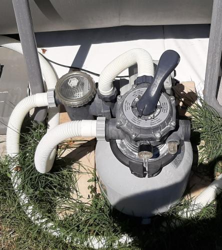

L'anno scorso ho fatto un restiling del mio filtro a sabbia
molte guarnizioni le ho trovate qui:
https://www.peragashop.com/
Però una in particolare (dentro la pompa, che era deformata) non sono riuscito a trovarla se non su aliexpress, non era una guarnizione da "piscina" ma per caffettiere moka, la dimensione è perfetta ed ho risolto.

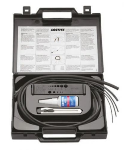

Gli o ring si possono anche fare su misura. Prova ad andare da un riparatore di motori/pompe industriali col campione del tuo o ring e col tappo e te ne fai fare uno.
