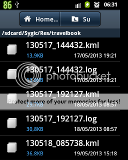

> mi complimento per la discussione, precisa e tecnica (per me anche troppo),sono queste discussioni che arricchiscono un forum, personalemente faccio un uso del navigatore molto superficiale, a me basta che quando gli chiedo di portarmi in un certo posto lo faccia. utilizzo il sigyc e ho letto che Giovanni ha scritto:"Se setti Sygic: Impostazione -> Libro di viaggio -> spunti Abilita Registrazioni e, magari anche Indicazioni automatiche, ti trovi, automaticamente, nella directory sd\Sygic\Res\Travel_book\ i relativi file .log e .kml con nome AAMMGG_hhmmss di inizio della registrazione. La registrazione inizia ogni volta che accendi il navigatore ho guardato ma dentro la cartella indicata non c'è il file kml che se non erro potrei aprirlo con gmap, giusto per far capire agli amici dove sono andato
28/08/2003 13635
Inserito il 07/06/2013 alle: 06:43:11
Questo è lo screen saver della schermata relativa al contenuto della cartella che ho indicato: Ho commesso due errori/imprecisioni: 1.a: la directory non è 'travel_book' ma 'travelbook' (senza underscore); 2.a: la registrazione avviene solo se Sygic riesce a leggere il 'Gps', ovvero siano stati agganciati e validati i satelliti; praticamente sia rilevata l'esatta posizione; non basta accenderlo per avviare la registrazione. Questo, superficialmente, l'avevo dato per scontato. Con l'occasione, il file .kml non l'ho mai tecnicamente analizzato a fondo perché non contiene informazioni importanti, funziona come un qualsiasi file .kml tracciato; il file .log occupa uno spazio pari a 25 caratteri per ogni secondo di registrazione, più circa 200 caratteri di intestazione. Giovanni

> Ho appena guardato sul mio smartphone, ed ho trovato i file kml e log. Cliccando sopra il file kml, mi chiede di aprirlo con Google Earth oppure con BackCountryNavigator (che consiglio come tracciatore e memorizzatore di percorsi in ogni dove: costa poco e usa mappe gratuite). Ho provato ad importarlo in BackCountryNavigator e lo importa benissimo.
28/08/2003 13635
Inserito il 10/06/2013 alle: 12:57:46
E' un normalissimo file .kml, nel formato per disegnare una polilinea (tracciato, percorso) su una mappa; nell'intestazione contiene l'indirizzo di partenza e di arrivo mentre per il percorso contiene solo le coordinate latitudine e longitudine. Il file .log, in formato impaccato, nei 25 caratteri, memorizza, oltre alle coordinate, anche l'orario, l'altitudine, la velocità, lo stato della batteria, il livello del segnale gps ricevuto, ecc. Giovanni
