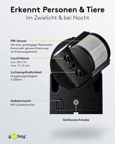

Marco , i lux per l'intervento del PIR sono regolabili da 3 a 2000 quindi interviene sia al buio sia con luce , quel pir già lo possiedo e lo utilizzavo per gestire una lampada sull'ingresso del portone , ora l'ho tolto e vorrei utilizzarlo con una sirena e per farlo funzionare anche con luce basta regolare i lux sul max , comunque a mè interesserebbe solo con buio quindi lux al minimo e al buio funziona alla grande , purtroppo quel PIR vede anche i piccoli animali tipo gatti -cani - topi -volatili e via di seguito ma dove lo metto non ci sono animali , chiaramente essendo un prodotto di bassissimo costo qualche falso allarme potrebbe capitare ma sono veramente rari , a mè interessava sapere se quel PIR eccita quei 300 mA della sirene ma se sono 25W di assorbimento direi no problem , giusto ?
Quello sotto raffigurato nero è il gemello del mio e si vedono i due trimmer , una per la regolazione lux e l'altro per regolazione Ritardo spegnimento da 10 secondi a 7 minuti
