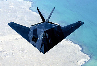

Oggi l'avionica è così sofisticata perchè deve sopperire ad una infinità di micro e macro correzioni dell'assetto del velivolo che se si escludesse del tutto, i piloti per quanto bravi possano essere, SAREBBERO COSTANTEMENTE IMPEGNATI IN CORREZIONI che non gli darebbero nemmeno il tempo di grattarsi la testa, e se possono farlo per un pò di tempo, è impossibile farlo per ore e ore senza sbagliare.
Un esempio di tutto ciò è nella tecnologia "stealth" dei caccia F117, se guardate la sua forma è fatta di angoli e spigoli per fare in modo che il suo volo sia "furtivo", poco rilevabile dai radar, ma questo ha un prezzo ed la sua intrinseca instabilità dell'assetto in volo, ha bisogno di continue e precise correzioni dell'assetto e a questo che servono i computer di volo, stanno lì costantemente a fare ripetitivamente ciò che un pilota, in teoria, potrebbe anche fare, ma non potrebbe fare altro, riuscirebbe solo a volare. wink
IMPEGNATI IN CORREZIONI che non gli darebbero nemmeno il tempo di grattarsi la testa, e se possono farlo per un pò di tempo, è impossibile farlo per ore e ore senza sbagliare. Un esempio di tutto ciò è nella tecnologia stealth dei caccia F117, se guardate la sua forma è fatta di angoli e spigoli per fare in modo che il suo volo sia furtivo, poco rilevabile dai radar, ma questo ha un prezzo ed la sua intrinseca instabilità dell'assetto in volo, ha bisogno di continue e precise correzioni dell'assetto e a questo che servono i computer di volo, stanno lì costantemente a fare ripetitivamente ciò che un pilota, in teoria, potrebbe anche fare, ma non potrebbe fare altro, riuscirebbe solo a volare.
