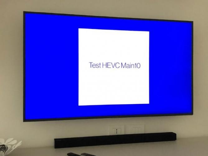

Come noto le trasmissioni televisive migreranno prossimamente verso il nuovo sistema di trasmissione del segnale denominato T2. C'è stata un po' (un po'?) di confusione nei nostri legislatori per cui il decreto legge ha disposto che dal primo gennaio 1917 i televisori in vendita fossero obbligatoriamente predisposti per la ricezione secondo il sistema T2. Nel frattempo, però, la tecnologia è avanzata e si è passati ad una diversa tipologia di segnale (da 8 a 10 bit, se non ricordo male) per cui, anche i televisori venduti rispettando la legge, potrebbero non essere idonei per le nuove trasmissioni obbligando gli utenti a procurarsi un apposito decoder, come circa 20 anni fa per il passaggio dall'analogico al digitale.
C'è un sistema per verificare se il proprio televisore, acquistato dal 2017, è idoneo alla ricezione del nuovo T2: selezionando il canale 200 deve apparire la schermata di test con indicato: Test HEVC Main10; questo è un canale test di Mediaset; è imminente l'avvio del canale per i test della Rai sul canale 100. Se il messaggio non appare (o il canale non viene selezionato), il televisore non sarà adatto alle nuove trasmissioni e sarà necessario pensare all'acquisto dell'apposito decoder.

Canale 69 se vedi sei a posto altrimenti ti serve un decoder

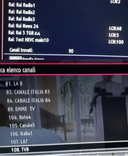

Ho fatto la prova sulla tv di casa ed è tutto ok, mentre quello che uso in camper, dopo la risintonizzazione, al ch-100 mi esce solo la sigla del canale "test" e si vedono dei filmetti anni 50, mentre al 200 si vedono lo stesso dei filmetti ma non c'è nessun altro indizio sul canale. Mi devo preoccupare?

bravi a rai e mediaset per questa lodevole iniziativa molto utile ... perchè molti costruttori di tv  hanno fatto i furbacchioni ,ad esempio telesystem con la serie palco 7  dichiarandoli perfettamente compatibili al nuovo formato mentre effettuando una nuova ricerca aggiornando la lista  al canale 100 e 200  in lista  ci sono ma poi  andandoci sopra schermo completamente nero ,bella fregatura noper tutti quelli che ci hanno creduto !

In risposta al messaggio di masivo del 18/01/2020 alle 14:58:04
Non ho capito una cosa. quando sarebbe che non si vede più con i vecchi televisori? Ora col vecchio TV in cucina, non vedo il 100 il 200, ma vedo il 69 e tutti gli altri canali.
Se il tuo televisore è già compatibile con lo standard video che verrà sui canali 100 e 200 dovresti vedere questo:
Se così non è prova a risintonizzare i canali del tuo TV perché questi due sono recenti e potrebbero non essere ancora memorizzati nel tuo apparecchio.
Ma se dopo non riesci comunque a vedere quella videata allora significa che il tuo TV non è in grado di ricevere il nuovo standard HEVC con decodifica a 10 bit
Come si può vedere dalla videata orrenda e con informazioni assenti (identica per RAI e per Mediaset) non vogliono pubblicizzare troppo questa cosa per non creare scompigli commerciali per quelle case produttrici che hanno ancora invenduti i televisori con decodifica a 8 bit e che in qualche modo vanno smaltiti...

In risposta al messaggio di immortale1 del 17/01/2020 alle 19:24:26
formato mentre effettuando una nuova ricerca aggiornando la lista  al canale 100 e 200  in lista  ci sono ma poi  andandoci sopra schermo completamente nero ,bella fregatura per tutti quelli che ci hanno creduto !
Hai scritto:
... effettuando una nuova ricerca aggiornando la lista  al canale 100 e 200  in lista  ci sono ma poi  andandoci sopra schermo completamente nero ...
 Non dovrebbe essere proprio così. Il condizionale lo sto usando perché sono ignorante in materia. Ho provato con un Televisore ante T2, di qualche anno fa, dove i canali 100 e 200 non risultavano. Ho fatto la scansione e, nella lista dei canali trovati, durante questa operazione, questi due canali sono listati ma, finita la ricerca, non ci sono più nella lista dei canali disponibili. In foto ho ripreso il canale 100 ma lo stesso trattamento riguarda il canale 200. Praticamente li ha visti durante la scansione dei canali ma non li ha memorizzati per cui chiamandoli col telecomando non risultano.
Piuttosto mi hai dato una buona notizia riguardo il marchio a cui fai riferimento: tre mesi fa avevo deciso di cambiare il mio vecchio tv sul camper ed avevo scelto quel prodotto che, poi, ho sostituito con un altro marchio perché mi creava qualche problema con il decoder della parabola. Mi è andata bene, allora!
immortale1
immortale1
11/06/2015 3248
Inserito il 18/01/2020 alle: 17:49:05
In risposta al messaggio di Giovanni del 18/01/2020 alle 16:00:19
Hai scritto: ... effettuando una nuova ricerca aggiornando la lista  al canale 100 e 200  in lista  ci sono ma poi  andandoci sopra schermo completamente nero ...  Non dovrebbe essere proprio così. Il condizionale
lo sto usando perché sono ignorante in materia. Ho provato con un Televisore ante T2, di qualche anno fa, dove i canali 100 e 200 non risultavano. Ho fatto la scansione e, nella lista dei canali trovati, durante questa operazione, questi due canali sono listati ma, finita la ricerca, non ci sono più nella lista dei canali disponibili. In foto ho ripreso il canale 100 ma lo stesso trattamento riguarda il canale 200. Praticamente li ha visti durante la scansione dei canali ma non li ha memorizzati per cui chiamandoli col telecomando non risultano. Piuttosto mi hai dato una buona notizia riguardo il marchio a cui fai riferimento: tre mesi fa avevo deciso di cambiare il mio vecchio tv sul camper ed avevo scelto quel prodotto che, poi, ho sostituito con un altro marchio perché mi creava qualche problema con il decoder della parabola. Mi è andata bene, allora!  Giovanni
premetto che l'attuale serie  telesystem palco 9 sono con hvec 10 bit  uscita  a inizio 2019 non ci dovrebbero essere problemi a vedere quei due canali sul 100 e 200 altrimenti saremmo veramente alla frutta ! ma sul modello precedente  vendito sinoa fine 2018 che ho comprato pure io candendo nella rete come un pesce lesso  telesystem palco 7 t2 hvec 8 bit che davano pienamente compatibile ,poi in realtà  effettuata la ricerca nella lista ci sono al 100 e 200 i due canali test e rimangono in lista anche cliccandoli ,il problema è che la tv essendo un t2 hvec 8 bit mentre i due canali vengono trasmessi in 10 bit non si vedono e la tv mostra schermo nero e questo sarà quello che succederà a questa tv dal 2022 con le nuove trasmissioni di tutti i canali , schermo nero su tutto ,ma okkio che in giro ho notato che ci sono ancora una marea di tv ,decoder, ricevitori ,che dichiarano compatibili con hvec ma in realtà sono con il 8 bit ,mentre per vedere le nuove trasmissioni serve il 10 bit ...la cosa buffa è che per i costruttori fare  8 o 10 bit il costo non cambia ,quindi posso immaginare che sia stata una trovata di marcketing per approfittarne e farti comprare più apparti possibili per vedere il nuovo formatoangryno
Modificato da immortale1 il 18/01/2020 alle 17:53:07
