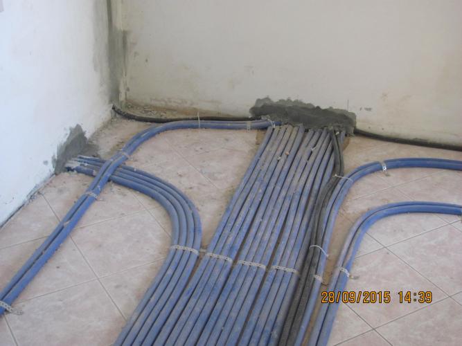

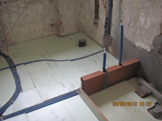

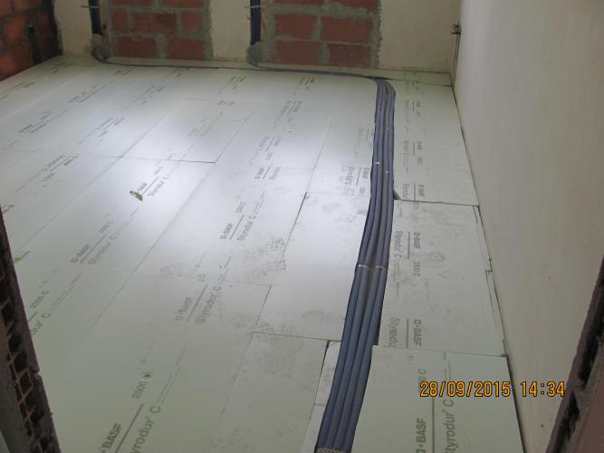

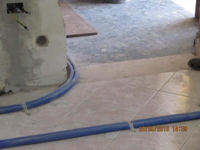

sempre in basilica sono stati messi negli anni gli intonaci più disparati,offerti da ditte per farsi pubblicità,nessuno è risultato degno di nota,l'unica cosa che taglia la risalita è la pietra d'istria ,marmo bianco che resiste centinaia d'anni,del quale a venezia è stato fatto largo uso,per esempio a mè occorreva un taglio termico,quando nel 2015 acquistai la nuova casa ho posato tutti gli impianti sopra il vecchio pavimento,poi ho steso pannelli da 5 cm di spessore di styrodur ,fatto il massetto in fibra e poi gres porcellanato,devo dire che l'umidità perimetrale è del tutto assente o quasi  lavori%20casa%2Cimpianti%20025.JPGlavori%20casa%2Cimpianti%20005.JPGlavori%20casa%2Cimpianti%20024.JPGlavori%20casa%2Cimpianti%20031.JPG
