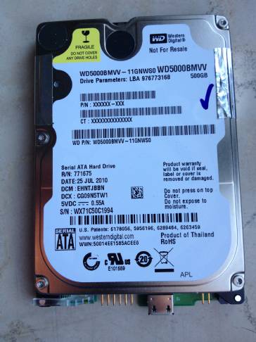

Ho bisogno di un aiuto se riesco a risolvere per mio conto prima di rivolgermi a qualche tecnico a pagamento.
Ieri sera un HD esterno tipo WD My Passport (credo da 500 GB ma non sono sicuro) di circa 6/7 anni, improvvisamente il mio PC portatile non lo leggeva più (Windows 10); credo che lo riconosca in quanto se vado per fare la rimozione sicura lo vede e mi da conferma di rimozione, ma se vado sui dispositivi e unità collegate non lo si vede (prima lo vedeva come HD My Passport). Stavo lavorando su alcuni file che vi erano contenuti e per un paio di volte ha fatto un suono come quando lo inserivo o lo rimuovevo, contemporaneamente si è aperta la finestra del contenuto dei file, come se ad un certo punto si fosse staccato e si fosse ricollegato. Subito ho pensato ad un problema di cavo usurato; ho voluto salvare i due file che avevo aperto per uscire e controllare cosa capitava, ma non mi trovava l'HD. Quindi li ho salvati sul desktop, ho fatto la procedura di rimozione del HD, poi l'ho ricollegato, ma non lo vedevo più.

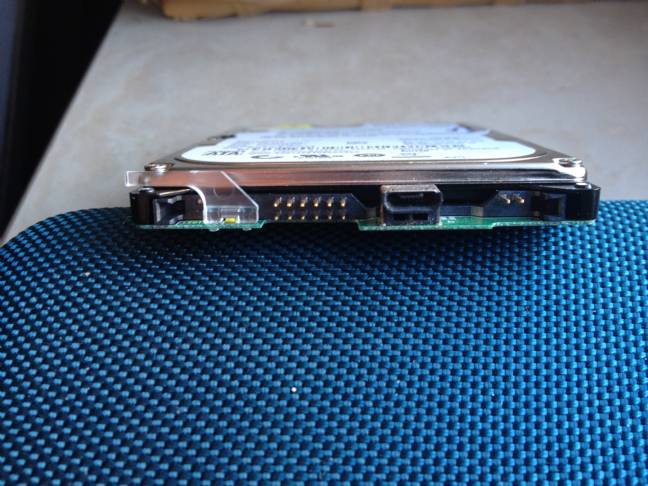

Oggi l'ho smontato per poterlo collegare con un cavo adattatore al PC attraverso porta USB, come avevo già fatto tempo fa con un HD di un PC andato in pensione, ma mi sono trovato uno spinotto diverso. Posto le foto dello spinotto e dell'etichetta dell'HD.
a sinistra spinotto con 12 pioli su due file ..., in centro la USB alla quale con il cavo in dotazione lo collegavo al PC e all'estrema destra un altro spinotto con due pioli allineati. Serve anche quest'ultimo da collegare?
Ho provato a cercare sul WEB ma non riconosco il cavo necessario.
Qualcuno mi sa dire dove trovo un cavetto per quel tipo di spinotto per collegarlo al PC mediante USB? Mi servirebbe solo per poter travasare il contenuto sul PC e/o su altro HD. Se mi date anche un riferimento su Ebay o Amazon vi sarei estremamente grato. Scusate i termini poco tecnici ma non è il mio mestiere ne la mia passione ...
Grazie a chi potrà rispondermi e illuminarmi la strada ...

dovresti collegare solo l'usb che sembra un micro usb come quello usato dai telefoni android ad esempio....ma non e' che la parte degli spinotti si smonta in qualche modo e "dietro" ci sono gli attacchi standard sata?

La micro USB è quella che usavo normalmente con il cavetto in dotazione. Ho provato con altri cavetti, pensando ad un problema di cavo usurato ma il problema non si risolve. Forse è lo stesso spinotto micro USB a non funzionare bene, per quello voglio utilizzare gli spinotti alternativi, se è possibile.
Non voglio smontare più di quello che ho già fatto (ho smontato solo la cover che lo proteggeva) per non arrecare eventuali danni all'HD, in ogni caso non mi pare che dietro ci siano altri spinotti.
Aggiungo gli spinotti in doppia fila non erano ne visibili ne accessibili con la cover, per quello penso che questi sia uno spinotto alternativo ...
Grazie comunque.

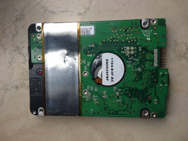

Aggiungo la foto del retro dell'HD, si vedono altre viti, oltre quelle sul davanti, che potrei svitare, ma non mi fido a smontare senza rischiare l'irreparabile.

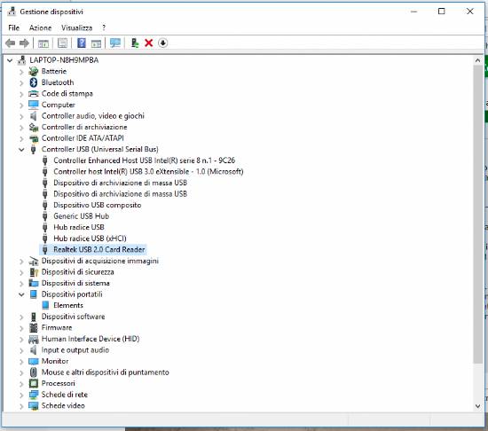

Verifica anche con Pannello di controllo --> Hardware e suoni --> Gestione dispositivi --> Controller USB
Ne troverai tanti, verificali tutti facendoci sopra un doppio click.
Comunque se qualcuno dovesse avere qualche problema dovrebbe essere contrassegnato da un iconcina rossa (grave) o gialla (non bloccante).
Controlla anche con Pannello di controllo --> Hardware e suoni --> Gestione dispositivi --> Dispositivi portatili.
Ad esempio in questo momento a me vede il "disco" F: che in effetti à la chiavetta TIM con la quale sono connesso.
Verifica prima senza disco e poi con disco. Qualcosa dovrebbe cambiare.

Provato sul mio i controlli che citi:
- Se vado su Pannello di controllo --> Gestione dispositivi
con l'HD difettoso collegato non c'è la voce Dispositivi portatili. Se collego un altro HD sano, compare la voce Dispositivi portatili e all'interno il nuovo HD collegato (denominato :F).
- Se vado su Pannello di controllo --> Gestione dispositivi --> Controller USB
non segnala nessuna icona rossa o gialla e cliccandoci sopra indica che tutti funzionano correttamente.

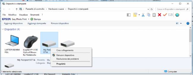

- Se vado attraverso altri passaggi su Pannello di controllo --> Hardware e suoni --> Dispositivi e stampanti --> Dispositivi
con l'HD difettoso collegato e l'altro sano sotto la voce Dispositivi li vedo entrambi. Se clicco con il dx le due finestre che si aprono sono diverse, sull'HD sano posso sfogliare i file, mentre su quello difettoso no.

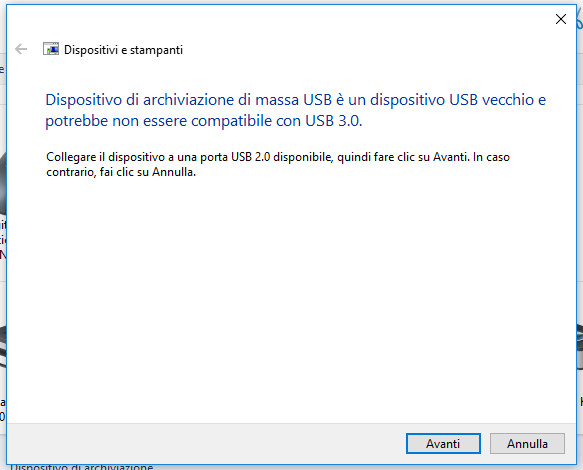

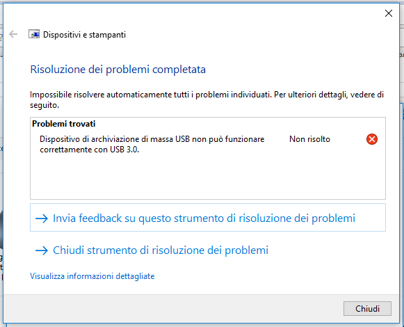

Ho provato a cliccare su risolvi i problemi: La prima volta mi segnalava problema risolto, provato non non era cambiato nulla. Provato a fare ripara una seconda volta, ma mi dice ... v. foto.
​Non capisco perché mi dice che non è leggibile con USB 3 perché vecchio, l'ho sempre usato su questo PC e su altri (XP, W7, W10).

Non aprire le viti perché se non sei più che sicuro di quel che fai corri il rischio di aprire l'unità elettromeccanica e allora addio per sempre.
Di solito i dischi con contenitore esterno hanno interfaccia SATA (quella della scheda madre, connettore piatto a due file di contatti) e una piccola scheda che trasforma SATA in USB. In questo caso potresti comprare un altro contenitore con questa schedina (una decina di euro) e collegarcelo.
Però dalle foto che pubblichi NON SEMRA ESSERE IL TUO CASO. Sembra che l'accrocchio nasca col solo USB.

DLIN DLON DLIN DLON mentre muovi il cavo: NO BUONO.
Controller andato che ha danneggiato dati della partizione con attacca/stacca, probabilmente solo via software e non e' danneggiato fisicamente l'hardware
Necessita sostituzione controller e poi software (professionale) per ricostruzione partizione/file system/bootsector e probabilmente lo ravvivi e torna funzionante ed anche possibilita' di tirarci fuori dati.
Il controller non si stacca ed e' integrato? No martini no party..... abituatevi a comprare il disco ed il box a parte ed a montarli poi manualmente insieme, cosi' scongiurate questi problemi perche' tutto smontabile ed intercambiabile. Vero costa un po' di piu'... ma si evitano le classiche minc...ate da centri commerciali, web, etc.

In risposta al messaggio di campersempre del 06/05/2017 alle 12:38:40
Non ho altro PC con W10, solo il portatile del figlio con W7, ma ora è fuori città e non ho la password per entrare ... proverò quando rientra. Provato sul mio i controlli che citi: - Se vado su Pannello di controllo >
Gestione dispositivi con l'HD difettoso collegato non c'è la voce Dispositivi portatili. Se collego un altro HD sano, compare la voce Dispositivi portatili e all'interno il nuovo HD collegato (denominato :F). - Se vado su Pannello di controllo > Gestione dispositivi > Controller USB non segnala nessuna icona rossa o gialla e cliccandoci sopra indica che tutti funzionano correttamente. - Se vado attraverso altri passaggi su Pannello di controllo > Hardware e suoni > Dispositivi e stampanti > Dispositivi  con l'HD difettoso collegato e l'altro sano sotto la voce Dispositivi li vedo entrambi. Se clicco con il dx le due finestre che si aprono sono diverse, sull'HD sano posso sfogliare i file, mentre su quello difettoso no. Ho provato a cliccare su risolvi i problemi: La prima volta mi segnalava problema risolto, provato non non era cambiato nulla. Provato a fare ripara una seconda volta, ma mi dice ... v. foto. ​Non capisco perché mi dice che non è leggibile con USB 3 perché vecchio, l'ho sempre usato su questo PC e su altri (XP, W7, W10). Grazie anche te per il tempo che mi hai dedicato, se da queste mie ci capisci qualcosa ...   Saluti e buoni km a tutti. Bruno Le persone non fanno i viaggi, sono i viaggi che fanno le persone (John Steinbeck)
Start...Pannello di controllo...Strumenti di Amministrazione...Gestione Computer...Gestione Disco
E' probabile che ti veda l'unità fisica ma che non riconosca più la partizione (ti visualizza tutto l'HD come spazio libero). Come ha scritto alexia76 e anch'io qualche intervento prima, è probabile che si sia massacrato l'MBR (Master Boot Record). Di solito era buona norma salvare l'MBR su una chiavetta per poterlo ripristinare in caso di bisogno. Esistono anche dei software anche freeware che analizzano il disco e riescono a "sgamare" come è strutturato l'MBR, cosa particolarmente facile se il disco è monopartizionato. più difficile se c'erano due o più partizioni. Tali software sono in grado di salvarsi l'MBR attuale, sovrascriverlo con la copia che pensano possa essere giusta, e poi farti provare  a vedere se riesci a riaccedere ai tuoi dati. Questa procedura è quella che viene effettuata anche dai servizi "professionali" di ricostruzione dati.
Prima di darti per vinto fai una googlata cercando "Free Rebuild MBR" oppure "Free Fix MBR" oppure "Free MBR Recovery". Troverai come minimo un sacco di articoli che trattano l'argomento, e anche molti link a software gratuiti che svolgono questo compito.
Ciao da Dash
