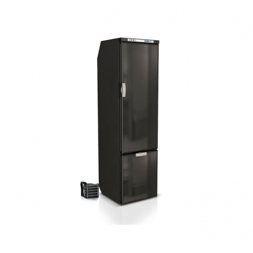

24/01/2008 10485
Inserito il 09/07/2021 alle: 11:11:44
In risposta al messaggio di camperistadoc del 09/07/2021 alle 10:23:15
Vero, ad esempio sul mio frigorifero c'è scritto: conservazione alimenti reparto congelatore: 21h Si,  21h a che temperatura ambiente? Ai canonici 25°? Ieri ce n erano 35... E se la corrente mancasse per 6 o 7 ore?  Ciao
Se il frigo a pozzetto fosse in una zona poco visibile (in cantina o altro)
si potrebbe costruire attorno una coperura isolante in polistirolo o polistirene
di spessore 10-15 cm (ben maggiore delle paretine di serie) ed avere
pertanto una ulteriore garanzia di resistenza alla mancanza rete per
moltissime ore.Unico punto la lasciare aperto è il vano compressore e relativo radiatore
Ovviamente la estetica non sarebbe il massimo
ma anche i consumi elettrici diminuirebbero di oltre il 50 % se non di più. wink
Magari si potesse fare anche sui camper ad enorme vantaggio
dei consumi a 12 V e a gas.
Probabilmente con i nuovi Vitrifrigo a compressore (compressore separato da mettere sotto il pianale)
e stretti solo 41,7  cm invece che 54,0  .lo spazio si potrebbe riempire con ulteriore isolante
diminuendone il consumo orario che e di soli 47 W quando in funzione
mentre il trivalente Dometic è di circa 170W a 12V e 210W a 220V  (una bella differenza)
cosa che mi stà facendo pensare anche perchè in viaggio il compressore funziona , mentre
la resistenza ha poca efficienza a 12 V.pur consumando quasi 4 volte di più.
https://www.vitrifrigo.com/it/i...
