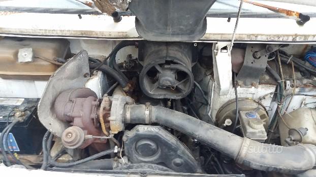

L'immagine che allego qui sotto non è il mio mezzo: è una foto a cofano aperto di un Daily serie 1 (la meccanica è quella).
Premesso che piove e non ho voglia di insozzarmi sul camper oggi e quindi non farò nulla, la domanda per voi è:
ma quel ventolone circolare in alto che poi si capisce che imbocca sulla presa d'aria del cofano quando questo si chiude (si capisce che quell'imbuto/convogliatore nero in alto della foto è la parte interna della presa d'aria centrale del cofano) è la ventola per l'areazione dell'abitacolo?
Ricordo di aver dato l'occhiata dentro al cofano nel mio sopralluogo e di aver notato che il mio camper non ha un imbocco perfetto con le sue guarnizioni a posto etc etc:
In pratica mi sa tanto che se quella in alto è la ventola dell'abitacolo, la mia aspira una notevole massa d'aria dell'interno del vano motore anzichè solo l'aria fresca e pura che investe il veicolo dall'esterno...

L'immagine che allego qui sotto non è il mio mezzo: è una foto a cofano aperto di un Daily serie 1 (la meccanica è quella). Premesso che piove e non ho voglia di insozzarmi sul camper oggi e quindi non farò nulla, la
domanda per voi è: ma quel ventolone circolare in alto che poi si capisce che imbocca sulla presa d'aria del cofano quando questo si chiude (si capisce che quell'imbuto/convogliatore nero in alto della foto è la parte interna della presa d'aria centrale del cofano) è la ventola per l'areazione dell'abitacolo? Ricordo di aver dato l'occhiata dentro al cofano nel mio sopralluogo e di aver notato che il mio camper non ha un imbocco perfetto con le sue guarnizioni a posto etc etc: In pratica mi sa tanto che se quella in alto è la ventola dell'abitacolo, la mia aspira una notevole massa d'aria dell'interno del vano motore anzichè solo l'aria fresca e pura che investe il veicolo dall'esterno...
Speriamo che il tuo sia in migliori condizioni di pulizia e
di uno stato delle guarnizioni accettabile
Opportuno comunque sostituirle  , dopo tanti anni
saranno alquanto "secche"
