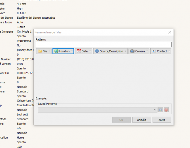

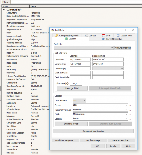

Come ti dicevo quando va bene geosetter, avendo il GPX (non credo digerisca altri formati, ma con gpsbabel trasformi tutto in tutto), utilizza dei servizi di georeferenziazione per cui negli Exif, nei commenti del jpg, scrive anche una sintesi delal località.
Questo è un esempio dei dati che quando va bene ti fornisce
Ora, d'altro canto ci sono molti programmini che partono dagli stessi dati exif e ti rinominano i files.
Geosetter stesso ti permette di rinominare massivament ei files con quei dati
Smanettando un po' potresti quindi arrivare a rinominare i files di conseguenza. Adesso non ho tempo di provare, ma sicuramente è possibile.
In pratica in questo modo anche i commenti/descrizione sono DENTRO il jpg o i dati iptc, e non esternamente.
