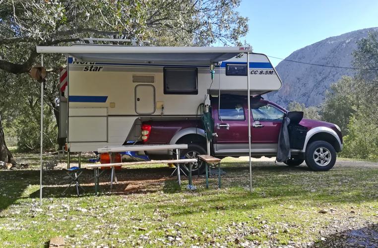

Ciao a tutti, sono nuovo nel forum pertanto dovrete gentilmente perdonarmi se commetto qualche errore nel suo utilizzo.
Sono da poco entrato in possesso di una cellula camper scarrabile marca "Nord Star" modello "CC 8.5 M" che ho acquistato come usata. La mia vecchia cellula, che è attualmente in vendita e se qualcuno è interessato all'acquisto può contattarmi, è decisamente più piccola di quella sopracitata. Mi trovo dunque per la prima volta a dover affrontare alcuni problemi legati alla stabilità complessiva dell’insieme pick-up + cellula durante gli spostamenti, non tanto su pianura e asfalto, quanto su strade sterrate o irregolari e nelle salite. La cellula tende a far “impennare” il pick-up con conseguenti problemi in frenata e in salita.
Il mio pick-up è uno Steed 5 della Great Wall. È un 4 porte con motore a benzina/gas. Il motore non è abbastanza pesante da controbilanciare perfettamente il peso del posteriore. Inoltre, essendo un pick up a doppia cabina, il cassone è un po’ corto e non mi consente dunque di poggiare la cellula per un’ampiezza di superficie adeguata. Purtroppo sono tutte cose con le quali mi sono dovuto scontrare dopo le prime uscite e che non avevo considerato al momento dell’acquisto.
Partendo dal presupposto che non vorrei cambiare pick-up poiché con questo mi trovo bene (5 posti a sedere e bassi consumi dovuti al Gpl), vi chiedo se qualcuno si sia mai dovuto scontrare con gli stessi miei problemi ed eventualmente come sia riuscito a risolverli.
Inoltre, e questa è un altro problema, qualcuno di voi possessori di cellula camper ha mai modificato o pensato di modificare i sistema di ancoraggio della cellula trasferendo gli agganci all’esterno del cassone del pick-up (quindi sul telaio) anziché all’interno, come nascono in origine? Le cellule camper montate sui pick-up americani utilizzano questo sistema esterno che reputo decisamente più comodo. In effetti a me viene molto difficile e macchinoso stringere alla perfezione i tiranti di aggancio a causa del fatto che lo spazio per infilare le braccia tra cellula e sponda del cassone è molto ridotto e non consente grandi movimenti.
Qualcuno sa consigliarmi?
Grazie.

ciao, dubito che su questo sito ci siano altri che abbiano la cellula da pick-up e ancor meno con il tuo stesso problema, ma essendo trasportatore so bene cosa voglia dire distribuzione dei carichi.
detto ciò, credo che quel mezzo non sia in regola, ti consiglio di andare a pesare gli assi e vedere se rientra nei pesi dichiarati dal costruttore.
hai il baricentro della cellula dietro le ruote posteriori, e giocoforza l'assale posteriore funge da fulcro facendo impennare il veicolo

Anch'io non ti posso aiutare ma ho viaggiato parecchio con un amico dotato di pick-up con cellula abitativa ed io stesso ci avevo fatto un pensierino ed ho quindi vissuto certi problemi che questi mezzi patiscono.
Purtroppo uno dei maggiori problemi di questo abbinamento stà proprio nello sbalzo e maggiormente accentuato quando la macchina è dotata di doppia cabina.
Nel tuo caso ed a mio modesto parere la combinazione è proprio sbagliata e ti consiglierei di fare molta attenzione perchè potresti andare incontro anche a guai seri riguardanti il telaio oltre alla guidabilità e se non proprio ai termini di legge.
Potrei consigliarti di prendere contatti con l'importatore della cellula e vedere se ha qualche soluzione che però trovo molto remota.
La cellula in foto è probabilmente destinata al una meccanica a cabina singola o comunque con un cassone abbastanza lungo.
Mi dispiace non poterti dire qualcosa di più ma ti direi di cercare di risolverlo quanto prima.

Non sono un esperto, ma da foto è evidente che quella cellula non è per il Tuo pick-up.
O cambi cellula o cambi il pick-up.
Sul sistema di aggancio, occhio che fa sempre testo ciò che è omologato.

Grazie per l'attenzione che avete mostrato. Mi avete dato le risposte che temevo. Ho provato a contattare la casa produttrice della cellula. So che è impossibile ma ci provo: magari hanno soluzioni.

no. la legge dice che non deve sporgere per 1/3 della lunghezza del veicolo, che tale misura non deve superare i 3 metri e che la sporgenza con il veicolo non deve superare i 12 metri.
nel suo caso, ad occhio non infrange la legge per quanto riguarda le misure, ma secondo me i pesi, su quell'assale ci sono più kg di quelli consentiti dal veicolo

Non credo vi siano soluzioni, economicamente più convenienti di una sostituzionre: cellula o pickup.
Occorrerebbe un terzo asse,....esiste un carrello solidale al telaio con 2 ruote flottanti ammortizzate, costo attorno ai 4-5 mila euro montato, e bisogna vedere se può essere omologato a tale servizio, (credo di no)....poi magari rivolgendosi ad esperti del settore, hanno soluzioni omologate che noi camperisti non conosciamo.

Ho visto telai spezzati per molto meno... con quella configurazione lascia stare strade sterrate e vai pianissimo su dossi e simili e appena possibile scaricala su un campeggio e gira senza cellula sul groppone.
Quella cellula devi montarla su un cassone lungo e anche così limiterei le sterrate
Vai in pesa perchè rischi di essere oltre la portata complessiva e sicuramente completamente fuori sull'asse posteriore...

non ho letto tutti i post, ma ti rispondo subito anche da ex possessore di pickup con cellula abitativa.
Ti srispondo subito in quanto ritengo che corri un grosso rischio dal vedere la foto.
Innanzi tutto, dal vedere la foto, hai uno sbalzo eccessivo al posteriore che naturalmente ti porta alle situazioni da te descritte ed a mio avviso, se vuoi tenere questa cellula, cambia subito il pickup con uno a cabina singola e cassone più lungo. Da questo poi riguardo l'ancoraggio quello internamente ritengo sia piuttosto sufficiente. La mia era ancorata con 4 golfari ai quattro angoli del cassone a mezzo cinghie...e ti assicuro che le ritenevo ad HOC, in quanto le cinghie ammortizzano gli strattoni della cellula e ti fanno sentire il mezzo più ancorato al terreno. MA COSA IMPORTANTISSIMA: è distriuire bene il peso sul pickup, insomma fare in modo che il baricentro della cellula vada a gravare il più possibile sul centro del pickup che è da individuare tra oltre il cassone e verso la cabina di guida, diversamente rischi seriamente di spezzare il telaio al posteriore del cassone pickup: tra cassone e cabina di guida e ti assicuro che succede!
Comunque, se fai una ricerca, vi è un post in proposito di un tale DANI(69), se non ricordo male, che si è costruito una cellula abitativa artigianale con componenti nautici che ho sempre ritenuto bellissima...l'ha poi montata sul pickup adottando e valutando i giusti pesi da distribuire sul cassone. Tieni prensente che la sua cellula era di tipo estensibile. Cioè da fermo sul posto vi era un contromodulo interno che allungava la cellula. Uovo di Colombo, ma ti assicuro che permetteva di tenere un complesso cellula-pickup piuttosto agevole e sicuro.

Anche il costruttore del pick-up mi conferma che rischio seriamente di rompere il telaio. Non vi sono soluzioni,  non mi resta che cambiare cellula o cambiare pick-up. Esisterà un pick-up a 4 porte con cassone lungo alimentato a Gpl che consente dunque di contenere le spese ? Esisterà qualcuno con una cellula più piccola che vorrebbe scambiarla con la mia ? crying
