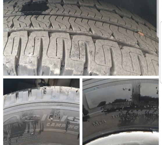

Buongiorno, il mio vicino di piazzola ha le Michelin Agilis Camping, mi sono sempre piaciute e, siccome le mie sono quasi da sostituire, le vorrei montare. Attualmente ho delle Vredestein prettamente da neve ma non specifiche per il camper.
Guardando bene ho visto che le Agilis hanno la marcatura M+S ma a occhio non mi sembrano invernali, mi sapete spiegare? Magari chi le ha provate mi sa dire come sono?

Con quelle sei legalmente a posto, sulla neve molto meno. winkwink

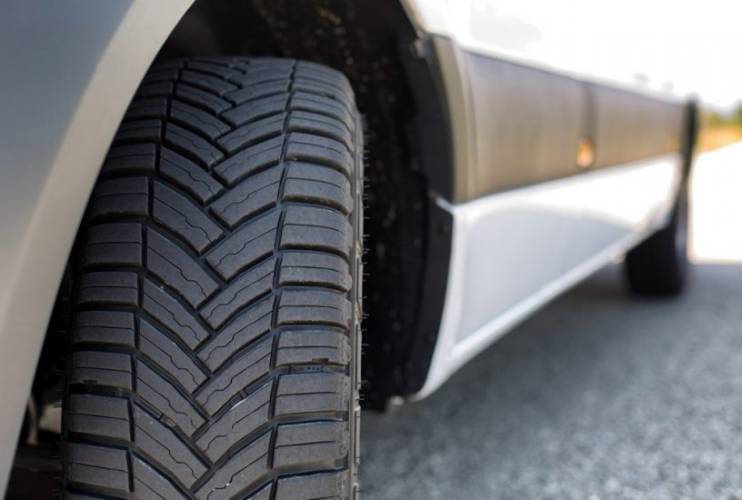

Oramai sono superate dalle nuove
Michelin CrossClimate che sono M+S
e sono con fiocco di neve invernale.
Entro settembre saranno montate su tutti i miei mezzi
per ora solo sui furgoni Ducato.

Oramai sono superate dalle nuove Michelin CrossClimate che sono M+S e sono con fiocco di neve invernale. Entro settembre saranno montate su tutti i miei mezzi per ora solo sui furgoni Ducato.
yes Saranno i prossimi pneumatici che monterò. Sulla macchina ho le Continental all season con un battistrada simile, con le quali mi sto trovando molto bene anche sulla neve.

Provo a spiegarti senza raccontarti di altri pneumatici.
Le Agilis Camping sono pneumatici specifici per camper che non so per quale ragione hanno ottenuto una omologazione M+S
Quindi in caso di obbligo dei pneumatici invernali o delle catene chi le monta è legalmente a posto; altra cosa è essere tranquillo per le prestazioni.
Certamente come hai visto il battistrada non si avvicina nemmeno un po a quelli invernali o ai moderni 4 stagioni.
Io per anni li ho avuti ma d'inverno montavo sull'anteriore delle invernali pure migliorando l'aspetto trazione.
Saluti Massimo

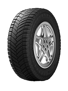

Questo è quanto scrive Gommadiretto ..:
per le serie C da carico :
https://www.gommadiretto.it/cgi...
______________________________________________
Agilis CrossClimate
Sicurezza in ogni condizione meteo
Leader in frenata su asciutto, rispetto ai concorrenti TL Estate, Inverno e All Season.
Superiore in aderenza su bagnato: Classificato "A" in frenata su bagnato, sia in estate sia in inverno.
Certificato per l'utilizzo in inverno (simbolo alpino)
Trazione ottimale su tutti i tipi di terreno
Eccellente trazione su neve, certificato 3PMSF (simbolo alpino)
Massima trazione su neve, fango, erba, ghiaia, ecc., grazie alla sua scultura unica a forma di "V", con tasselli massicci e ampi canali
Il numero 1 in durata chilometrica
Almeno il 35% di chilometri in più rispetto alla media dei suoi concorrenti TL Estate, Inverno e All Season.
In media, quattro pneumatici risparmiati ogni 100.000 km
Rinforzato per una estrema robustezza
Grandi scudi di protezione sui fianchi contro i danneggiamenti accidentali
Mescola anti-abrasione, derivata dall'innovativa tecnologia autocarro
