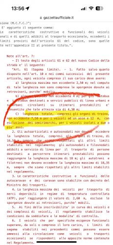

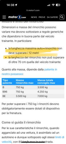

Quale comma?, perché io non lo vedo Le misure non sono quelle che dici Quando si riportano notizie del genere , è opportuno verificarne la veridicità  Altrimenti è meglio non scrivere nulla, si fa più bella figura Tu manco lo hai letto l'articolo 61 E comunque, non dice nulla a riguardo di cosa si può guidare con la patente B Ripeto, evita di fare figuracce
https://it.motor1.com/features/...
https://www.gazzettaufficiale.i...
parla di qualsiasi veicolo
quindi rientrano anche quelli guidati con la patente B e A
Modificato da Danile71 il 01/09/2024 alle 14:38:59

14/01/2010 31603
Inserito il 01/09/2024 alle: 15:58:28
In risposta al messaggio di Danile71 del 01/09/2024 alle 14:00:08
parla di qualsiasi veicolo quindi rientrano anche quelli guidati con la patente B e A
Ti ho chiesto articoli del cds, non articoli gi giornale
E continui a fare figure
Quello che hai cerchiato riguarda la misura massima di ogni veicolo, esclusi i semi rimorchi
Modificato da impiegatodelvolante il 01/09/2024 alle 16:00:13
