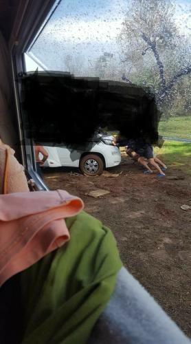

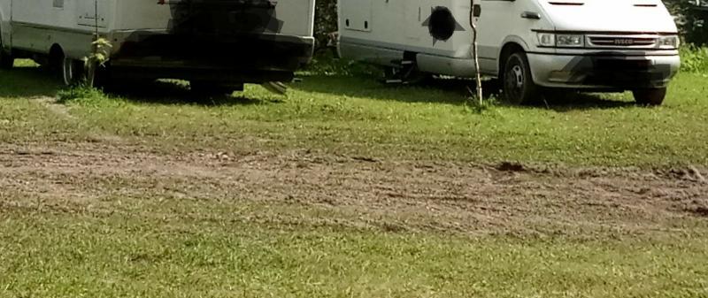

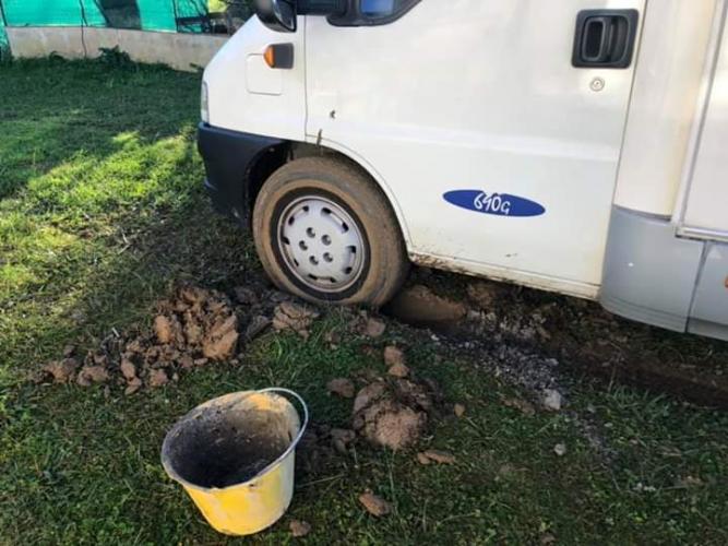

Sono uno dei sostenitori della trazione posteriore, perché conosco bene la differenza tra le due trazioni su qualsiasi tipo di terreno ...e se dico tutto ciò e perché sono un'autista di soccorso di professione (VV.F.)...e le mie patenti sono: A,B,C,D,E...poi patente mezzi speciali, patente mezzi anfibi, patente nautica e patente per terreni non preparati (fuoristrada)... e normalmente sono abituato sempre per lavoro a portare i mezzi al loro limite...e come esperienza ho anche più di due milioni di chilometri percorsi, in poche parole non sono proprio di primo pelo, quindi penso di capirne qualcosa in merito e se non proprio come qualche utente del col, che sono seduti sempre sul loro bestione... ci vado vicino, credimi! Quindi quando sento o leggo certe affermazioni che su mezzi come quelli nostri, dove il carico maggiore é sull'asse posteriore ci si ostina a dire che la trazione anteriore é migliore...sorrido!
...l'anno scorso in trentino dopo una pioggia notevole, in alcune area soste su prato  non permettevano l'entrata alle trazioni anteriori...solo traz. post.IMG-20180817-WA0004_1_1_1(2).jpg
perché per uscire le trazioni ant. dovevano affidarsi alle trazioni umane come in foto..
oppure dovevano farsi agganciare dai trattori...lasciando al loro passaggio dei bei grandi solchi pronti per la semina!
quindi come ben si sa, quando il peso maggiore grava su di un asse che non é la motrice, manico o non manico c'è poco da fare...e tutto il resto é aria fritta! poi se parliamo di computer o di altro dove non sono ben informato non per incapacità, ma semplicemente perché non mi appasiona la materia, resto in silenzio cercondo di apprendere più notizie possibili...senza denigrare gli altri pensando di avere la ragione in tasca!
