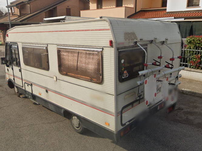

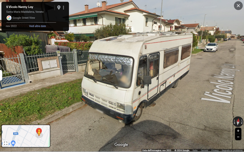

Ciao a tutti. guardando le foto (desunte da Google) del veicolo davanti a casa dei poveretti datate novembre 22 (che a detta dell'articolo sembra essere l'anno di acquisto)  non si vedono camini di sorta sul tetto ma mi pare di vedere invece che erano in corso attività di bricolage per installare dei pannelli sul tetto...
Ipotesi: non è che è stato un corto per acrocchi elettrici mal fatti a causare le fiammelle iniziali (rilevate dalla telecamera di Decatlon) e poi la combustione interna dell'impianto elettrico ha generato il monossido che ha inizialmente stordito i due poveretti e proseguendo poi con le fiamme a far il disastro?
Cordialmente Beppe

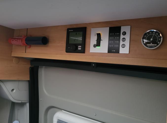

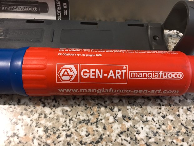

Inserito il 14/02/2024 alle: 10:22:13
io ho due di questi, uno fissato sopra il portellone scorrevole e uno dietro vicino al vano delle bombole.
A differenza degli estintori non lasciano residui quindi se salvi il camper lo salvi sul serio.
La mia esperienza da pompiere conferma che per una macchina, qualsiasi macchina, non solo i camper, hai a disposizione pochi secondi prima di doverla buttar via.
Per cui non bisogna essere timidi o indecisi e avere un sistema antincendio che non rovina quello che tocca aiuta a non esserlo

Inserito il 14/02/2024 alle: 11:05:10
In risposta al messaggio di ledzep del 14/02/2024 alle 10:22:13
io ho due di questi, uno fissato sopra il portellone scorrevole e uno dietro vicino al vano delle bombole. A differenza degli estintori non lasciano residui quindi se salvi il camper lo salvi sul serio. La mia esperienza
da pompiere conferma che per una macchina, qualsiasi macchina, non solo i camper, hai a disposizione pochi secondi prima di doverla buttar via. Per cui non bisogna essere timidi o indecisi e avere un sistema antincendio che non rovina quello che tocca aiuta a non esserlo aggiungo una foto in tempo reale dal campeggio  di Amsterdam (dove per la prima volta in 5 anni abbiamo pure attaccato la corrente)
Interessante.
Anni fa avevo partecipato ad un corso antincendio organizzato dalla ditta in cui lavoravo e mi avevano colpito due cose:
1. Quanto poco durano gli estintori
2. Il calore che emettono le fiamme
Mi sembra di capire dalle specifiche che ha una lunga durata, e questo conforta molto, ma per contro va usato molto da vicino, come anche il Firestryker citato in altro post.
Per la tua esperienza, la scarsa distanza può essere un problema?
