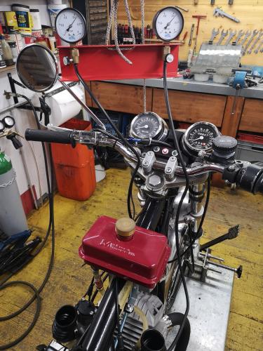

18/10/2009 6700
Inserito il 08/06/2020 alle: 18:26:50
tutto ok, avevo il timore che uno dei cilindri avesse beccato il covid, invece solo ritocchi di carburazione
