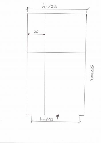

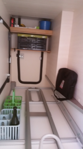

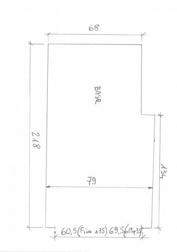

Chiedo aiuto... io ho fatto alcune verifiche e ci dovrebbe stare, ma chiedo ad un uditorio sicuramente più qualificato di me. Secondo voi l'Honda SH 150 entrerà senza farmi impazzire nel gavone del mio camper?  Pensavo di installare il porta scooter della Cibieffe...
https://www.cibieffe.net
La porta destra del gavone del mio camper è fatta così, stringe in basso
Questa sono le misure della base:
Cioè l'apertura, nella parte bassa è 60,5 cm e questa misura si allarga progressivamente fino a 35 cm dalla soglia fino a raggiungere la larghezza massima di 69,5 cm proprio a questa altezza e la mantiene per un'altezza totale (dell'apertura) di 110 cm.
La base del gavone è irregolare nel senso che i primi 134 cm sono larghi 79 cm e dopo, per la presenza della doccia, questa larghezza si riduce a 68 cm.
Nello schizzo di seguito le altezze:
La porta ha una luce libera di 110 cm
Il gavone di 123;
a 26 cm di altezza c'è un profilo che raccorda i due spazi a differenze larghezza, nella foto che segue diventa più chiaro.

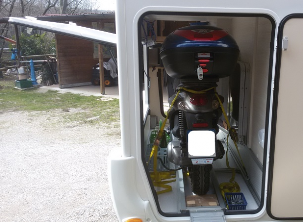

Questa foto è relativa ad un camper identico al mio con lo SPeedy system montato. A destra si vede il profilo che ho descritto immediatamente sopra.
Questa foto è relativa allo stesso camper con lo scooter in posizione visto dall'apertura di destra (quella di accesso)
Mentre questa è vista da dietro.
Lo scooter di queste foto è un Liberty e il proprietario ha detto che per farlo passare attraverso la porta ha dovuto accorciare le leve dei freni... Il Liberty è indicato avere una larghezza massima pari a 690 mm, l'Honda 665, quindi in teoria dovrebbe passare.
Però mi preoccupa un po' la riduzione della larghezza a 134 cm dalla porta, non vorrei che il manubrio cascasse proprio dove stringe il vano. (che comunque dovrebbe bastare, ma realmente di 1,5 cm... Ma allora penso, potrei inserirlo per il posteriore ? Cioè rovescio rispetto a quello che è raffigurato in foto ? Sto scrivendo proprio una bestialità ?
Mi manca questa info, poi vado ad ordinare lo scooter...  Vi ringrazio anticipatamente.
Modificato da Paolo62 il 01/09/2020 alle 22:56:34

Inserito il 02/09/2020 alle: 06:31:46
In risposta al messaggio di Paolo62 del 01/09/2020 alle 22:52:30
di installare il porta scooter della Cibieffe... La porta destra del gavone del mio camper è fatta così, stringe in basso Questa sono le misure della base: Cioè l'apertura, nella parte bassa è 60,5 cm e questa misura si allarga progressivamente fino a 35 cm dalla soglia fino a raggiungere la larghezza massima di 69,5 cm proprio a questa altezza e la mantiene per un'altezza totale (dell'apertura) di 110 cm. La base del gavone è irregolare nel senso che i primi 134 cm sono larghi 79 cm e dopo, per la presenza della doccia, questa larghezza si riduce a 68 cm. Nello schizzo di seguito le altezze: La porta ha una luce libera di 110 cm Il gavone di 123; a 26 cm di altezza c'è un profilo che raccorda i due spazi a differenze larghezza, nella foto che segue diventa più chiaro. Questa foto è relativa ad un camper identico al mio con lo SPeedy system montato. A destra si vede il profilo che ho descritto immediatamente sopra. Questa foto è relativa allo stesso camper con lo scooter in posizione visto dall'apertura di destra (quella di accesso)  Mentre questa è vista da dietro.  Lo scooter di queste foto è un Liberty e il proprietario ha detto che per farlo passare attraverso la porta ha dovuto accorciare le leve dei freni... Il Liberty è indicato avere una larghezza massima pari a 690 mm, l'Honda 665, quindi in teoria dovrebbe passare.  Però mi preoccupa un po' la riduzione della larghezza a 134 cm dalla porta, non vorrei che il manubrio cascasse proprio dove stringe il vano. (che comunque dovrebbe bastare, ma realmente di 1,5 cm... Ma allora penso, potrei inserirlo per il posteriore ? Cioè rovescio rispetto a quello che è raffigurato in foto ? Sto scrivendo proprio una bestialità ?  Mi manca questa info, poi vado ad ordinare lo scooter...  Vi ringrazio anticipatamente.
Quando avevo l’Adria e non sapevo quale scooter ci potevo mettere andai col camper per essere sicuro.
Il concessionario prese un Fly e lo fece entrare.
Lunghezza 2090 cm
Larghezza 730 cm
Altezza sella 799 cm.
Nel pomeriggio ti misuro il manubrio e la larghezza del posteriore(ho l’ultimo modello) però, secondo me, devi metterlo a marcia indietro perché in fondo é più stretto.
Allora
larghezza manubrio 730 cm
larghezza massima posteriore (compreso sporgenza cavalletto) 600-620 cm
Modificato da Grinza il 02/09/2020 alle 11:52:07

Inserito il 02/09/2020 alle: 07:22:20
A marcia indietro non avrai nessun problema.
Ovviamente dovrai togliere parabrezza e bauletto.

Inserito il 02/09/2020 alle: 11:42:24
Ciao Paolo,
io ho un Honda Sh del 2018 e provo ad esserti d'aiuto.
Intanto ti dico che la sua larghezza max è sulle leve dei freni ed è pari a circa 750 mm., credo quindi tu sia obbligato ad inserirlo in retromarcia per evitare il restringimento dato dalla doccia a meno che la sua larghezza, che non hai indicato, sia inferiore a circa 650 mm. nel qual caso riesci ad incastraci la ruota anteriore.
Non vedo poi evidenti controindicazioni se non la larghezza della porta che deve essere di almeno 750 mm. a meno di non piegare lo sterzo durante l'inserimento.
Indichi l'altezza della porta in 1100 mm. (come la mia) mentre l'Sh è alto 1150 mm. pertanto ti servirà una pedana abbastanza corta in modo da far entrare lo scooter con un'inclinazione tale da infilarsi entro il profilo superiore.
Credo però che questa possibilità possa venire ridotta o vanificata optando per l'ingresso in retromarcia.
L'unica soluzione è quella di provare per bene la possibilità e, se ti serve, sono a disposizione, non abitiamo molto lontani.
PS: ho visto ora che si possono ricavare tutte le dimensioni quindi senz'altro ingresso in retro ma la vedo dura con la larghezza della porta.

Inserito il 02/09/2020 alle: 12:00:35
Grazie a tutti.
Leggendo le vostre risposte mi domando a cosa servano i cataloghi con le misure riportate. Per l'SH 150 la larghezza indicata è 66,5 e da questa misura a 73 o addirittura 75 la differenza non è proprio poca...
@Alexf la larghezza del tratto stretto è 68 cm, ma bisognerebbe misurare la distanza che intercorre tra il filo della ruota posteriore ed il manubrio nel punto di sua massima larghezza. Se essa fosse inferiore o uguale a 134 si dovrebbe poter caricare in avanti perchè il manubrio resterebbe nel tratto di gavone a larghezza massima (79). E' quello che succede con il Liberty delle foto pubblicate. Se è così si evita anche sul problema dell'altezza della porta, inserendo l'anteriore in diagonale.
@Grinza: grazie per le misure del tuo che, direi, sostanzialmente coincidono con quelle di Alessandro.
Del sistema Cibieffe cosa ne pensate ?
