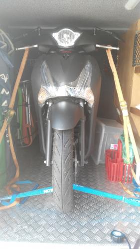

Seguendo i consigli di chi lo fa da un pezzo (grinza), utilizzo il seguente schema.
Solo rampa per salirlo a marcia indietro nel gavone, quattro cinghie a cricchetto due allacciate al manubrio e due al portapacchi, e tutte fissate ai golfari presenti sulle guide.
Al posto dei cunei, utilizzo due elastici (ricavati da una camera d'aria di bici) messi sulle leve dei freni.
Pertanto, niente canaline, archetti, cunei, ecc.
Dimenticavo, riesco a fare tutto da solo.

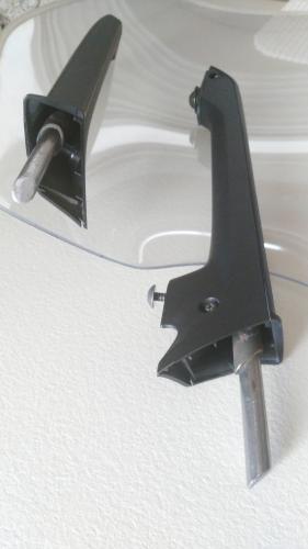

Non so di che anno sia il tuo, ma se è come il mio, io ho fatto così, e mollando due sole viti riesco a toglierlo.

Il mio è del 2015, e non ho dovuto tagliare le plastiche, in quanto finiscono a filo del cupolino.
Ho invece tagliato i due tubi che reggono il parabrezza, e dentro ci ho infilato due anime.
Federico

Parlavo di tagliarle alla base, difficile da spiegare senza averle davanti.
Comunque ho capito quanto hai fatto, in quello più recente è sostanzialmente diverso.

Si, ho visto che quelli attuali sono differenti, e fare modifiche conservative non è possibile. Bisogna studiare qualcosa di poco invasivo.

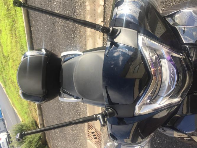

Ultima serie Sh, la modifica è semplicissima basta forate i tappi del cupolino all’altezza della vite dove andranno gli steli ed è fatto
il parabrezza si monta senza le inutili plastiche.
Modifica in 30 minuti
Nella precedenti serie vale quella di Federico.
Alessandro NON DEVI TAGLIARE NULLA, fatto il foro nei due coperchi che hai te avviti i ferri e poi metti il plexiglas lasciando i ferri visibili come faccio io

In risposta al messaggio di Federthago del 22/02/2019 alle 21:05:05
Seguendo i consigli di chi lo fa da un pezzo (grinza), utilizzo il seguente schema. Solo rampa per salirlo a marcia indietro nel gavone, quattro cinghie a cricchetto due allacciate al manubrio e due al portapacchi, e tutte
fissate ai golfari presenti sulle guide. Al posto dei cunei, utilizzo due elastici (ricavati da una camera d'aria di bici) messi sulle leve dei freni. Pertanto, niente canaline, archetti, cunei, ecc. Dimenticavo, riesco a fare tutto da solo.
Ciao Federico, mi sembra di riconoscere il tuo garage, un Carthago? Nel nostro C-Line, per far entrare SH devo mettere una cinghia nella forsella anteriore per comprimerli, se no non riesce ad entrare.
