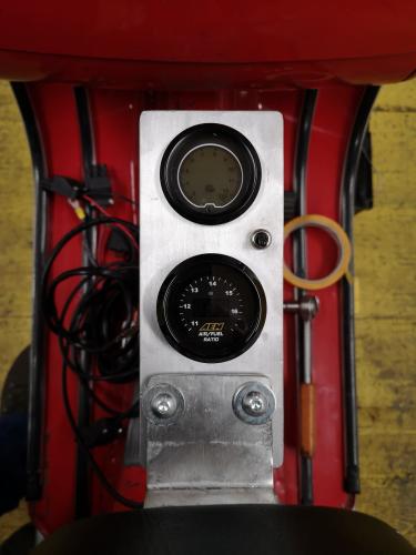

il posto è risicato, dovrei mettere anche la sonda temperatura

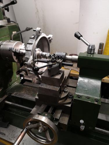

per rettificare il tamburo, non ho problemi

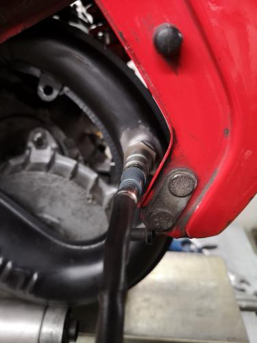

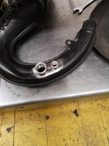

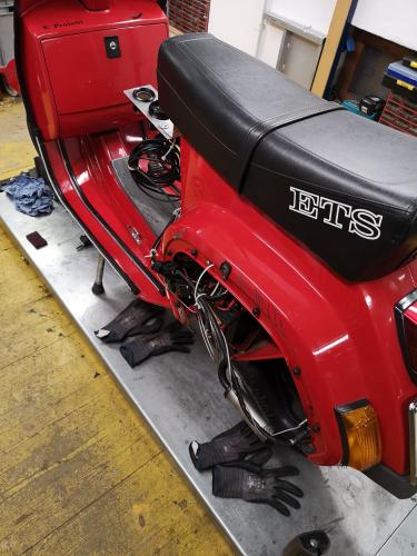

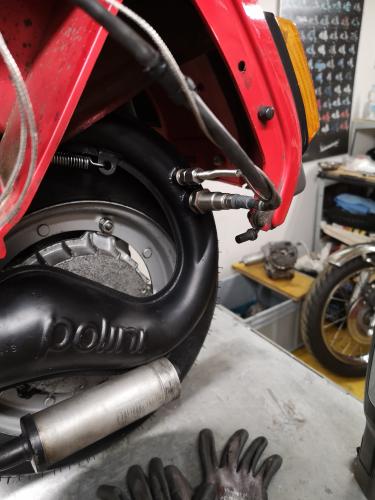

eccomi quasi tutto pronto, mio figlio deve saldare, io non sono capace di saldare al TIG, dovrei mettemi e provare, ho messo anche la sonda temperatura
poi si fissa la parte elettronica al catrame
domani hanno messo acqua e neve, per cui assemblo ma non provo, forse vado al bar a vedere gli scuterai annoiati

non devi preoccuparti delle mie mani, uso i guanti, dalle nostre parti c'è il detto, meglio un buon operaio che un pessimo ingeniere, io mi ritengo un buon operaio, e quello è risaputo non hanno timore di sporcarsi le mani
per quelli che non hanno paura di sporcarsi possono seguire il mio esempio

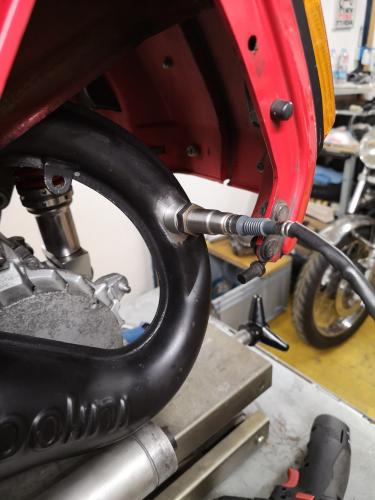

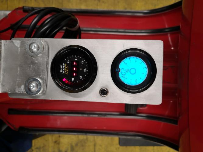

x il Grinza, come vedi un paio per le sonde e un paio per l’impianto elettrico
siccome nevica ho solamente messo in moto, devo fare la prova in movimento, dai primi dati è grassa
buon office a tutti, anche a quelli che hanno paura di sporcarsi le mani

prova in movimento fatta, ho dovuto calare di 10 punti il getto del massimo e abbassare lo spillo di una tacca, per lo strumento è ancora troppo grassa, ora viaggio a 90 kmh con un filo di gas, dallo strumento sono ok, se accelero lo strumento va sul rosso ( grasso ) fondo scala, devo ridurre ancora, comunque si sente la differenza, con questa configurazione il motore è più pronto, appena tocchi il gas risponde senza incertezze, sembra un SH, anzi meglio visto che pesa 50/60 kg in meno

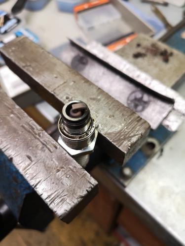

Si, a farla andare ci si puó riuscire (la candela, almeno dalla foto, è nera, per me manca anche aria) ma per fermarli serve un’ancora.
