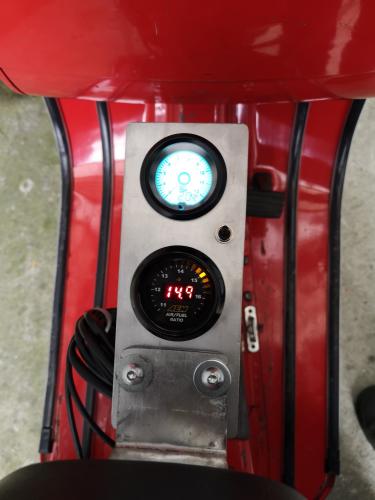

aggiornamento
il minimo non era regolare, variava da freddo a caldo, rumore cupo in accelerazione dalla scatola filtro, miscela in scatola filtro.
smontato il pacco lamellare (nuovo) si sfilacciava il riporto in gomma lungo i bordi facendo si che le lamelle non chiudano
ora il minimo è regolare, da freddo è leggermente grassa ma dopo un paio di minuti
si stabilizza, 13,5/14 sarebbe perfetto, ci stò arrivando piano piano, domani se non piove prova in movimento, se in 4a tutto aperto resto nel giallo ( da 15,5 in poi è rosso ) sono a posto con queste condizioni meteo
