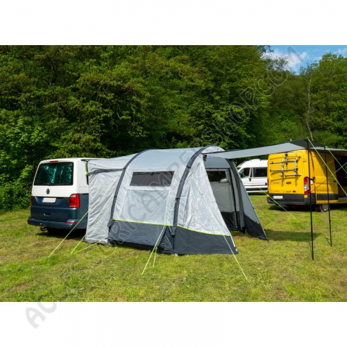

come questa.
La scaldi con la stufa a kerosene e hai un soggiorno da favola!    ...Autoportante. Sganci il lembo divisorio e hai la vettura pronta.
Piccolo... Ma comodo. Diciamo che, per un segmento di periodo non troppo prolungato, è un modo sufficientemente comodo e privo di stress accidentali . in più non devi fare miracoli per restare entro i limiti di peso.
