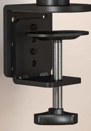

Buongiorno a tutti, ho questo problema :
devo ridurre la lunghezza di questo bullone considerando che non posso tagliarlo superiormente in quanto ha una svasatura e una filettatura per la piastra ovale, il ferramenta mi ha consigliato e fornito una nuova manopola dicendomi dopo aver tagliato il bullone in misura di avvitarla inserendo del ferma filetti o meglio ancora del mastice bicomponente, è la soluzione corretta?

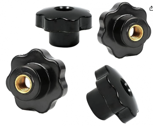

Ciao, la nuova manopola è già filettata con il passo del bullone, forse questo potrebbe risolvere?

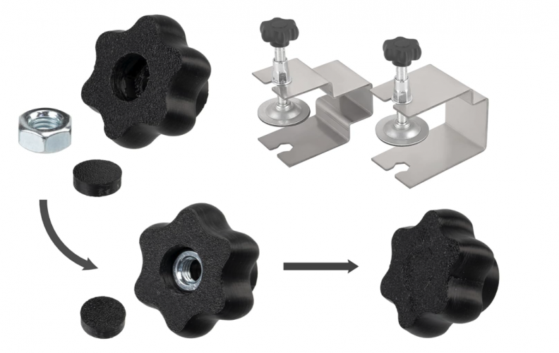

o questa?
