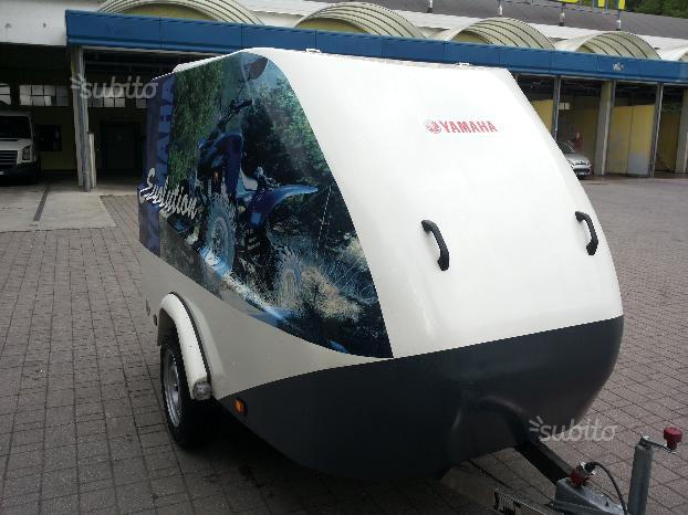

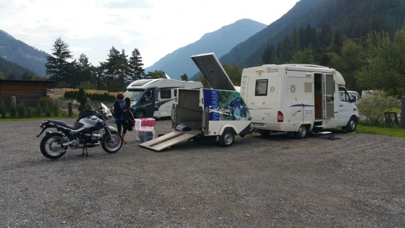

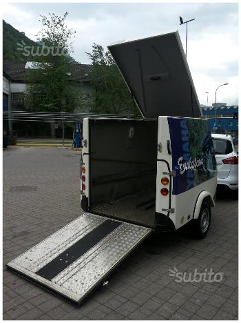

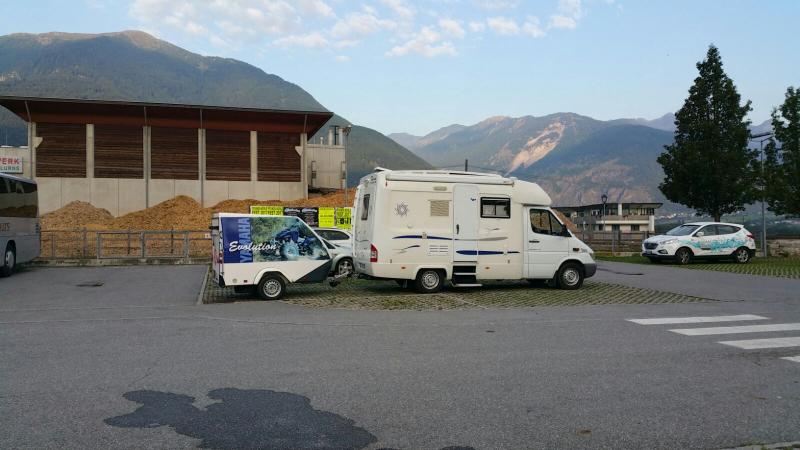

20F118B3-86A3-498B-9DA7-21F84469BA25.jpeg4E830BDE-6111-433F-9BDD-B05543DDDF2B.jpeg4556D208-CD83-4135-BB7E-1086A9FBD936.jpegCDA8BCC8-585A-4090-9EE3-C64B28A3D3FB.jpeg
 dipende da che rimorchio prendi , il mio è piu di un garage , e quando non mi serve resta a casa

Bello, ma oltre al costo, vorrei iniziare con il camper che già sarà una bella fatica da guidare rispetto al mio Viano. Al carrello non sono pronto laugh

oltretutto il rimorchio è più pratico , eravamo in Austria e il tempo non prometteva niente di buono , ho lasciato rimorchio e moto in campeggio e siamo andati ad una festa con solo camper

devi tirarlo non spingerlo , ci riescono tutti

trainare un rimorchio così piccolo è una banalità, potresti andare in difficoltà con le retromarce, ma così piccolo e leggero, lo stacchi e manovri a mano, semplice. Mansardato sui 6,70 /6,80 con un matrimoniale in mansarda e un castello longitudinale o un matrimoniale trasversale in coda sono il tipo di mezzi che ti consiglio io anche perchè per star nel budget devi andare su un camper che abbia una 15 na di anni. E poi montarci un gancio traino costa sempre abbastanza.
