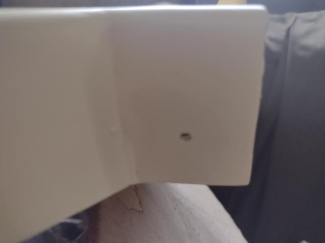

Inserito il 06/10/2021 alle: 13:13:05
Finito di verniciare, il risultato è soddisfacente nonostante non sia venuto lucido come speravo e qualche imperfezione nella stuccatura e relativo carteggio, ma mi accontentoIMG_20211006_130644828(1).jpg questa parte era praticamente in mille pezzi, alcuni salvati e il resto ricostruitoIMG_20211006_130711535.jpg
