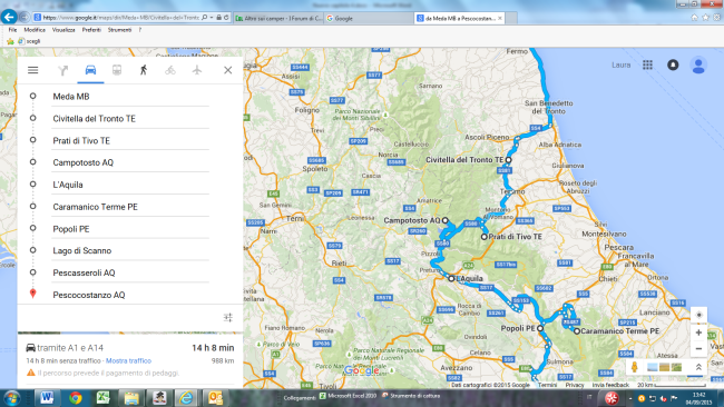

Inserito il 04/09/2015 alle: 13:46:30
Ecco cosa intendo...semplicemente riuscire a disegnare l'intero itinerario che abbiamo fatto..qui per esempio è solo la metà perchè si possono inserire solo 10 destinazioni, mentre prima non c'era limite o almeno anche inserendo più di 20 punti io non l'ho mai trovato.

Quando ho visto l'immagine che hai postato  mi sono accorto che non stavi usando My Maps. on ti ho risposto subito e nel frattempo sono intervenuti altri, che ti hanno già detto praticamente tutto, effettivamente ci vuole un po' di pazienza per iniziare, come ti avevo detto nel post precedente anche a me all'inizio non era piaciuto affatto, ma poi prova e riprova, testate sulla tastiera e imprecazioni varie si scoprono i trucchi e dopo fila tutto abbastanza liscio.
Come dice Nanonet purtroppo Street View non funziona e come dicevo nell'altro post non funzionano nemmeno le zoomate approfondite per individuare meglio un'area o un parcheggio. Un'altra cosa che anche non funziona mentre fai l'itinerario e, come dice Davide, occorre tenere aperto un altro Maps, se devi individuare le coordinate di un certo punto che vuoi segnarti e magari riportare su My Maps.
Ci sono tanti difettucci che sarebbe meglio mettessero a posto, ma comunque con l'uso ci si fa l'abitudine ... pazienza e riprova.
Saluti e buoni km a tutti. Bruno
