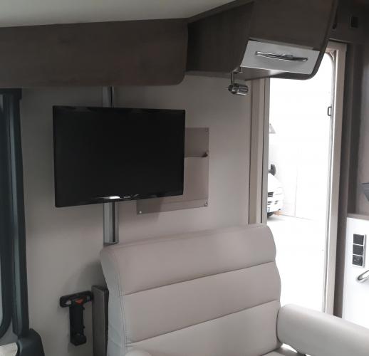

Ultima modifica pensata e realizzata: non mi piaceva assolutamente il televisore nella posizione originale,
ingombrante per il passaggio con braccio aperto, ma anche quando ripiegato contro la parete.
Dopo aver pensato alcune soluzioni ci ho messo le mani e l'ho posizionato qua...
... nessun filo in vista, comodissimo per la visione sia dalla dinette che dal basculante; inoltre, quando inutilizzato, scompare dietro il basculante.
Soddisfatto del lavoro fatto, mi chiedo: ma non è meglio cosi ? Non potevano pensarlo anche i grandi progettisti ? Mah,...

Ultima modifica pensata e realizzata: non mi piaceva assolutamente il televisore nella posizione originale, ingombrante per il passaggio con braccio aperto, ma anche quando ripiegato contro la parete.  Dopo aver pensato
alcune soluzioni ci ho messo le mani e l'ho posizionato qua... ... nessun filo in vista, comodissimo per la visione sia dalla dinette che dal basculante; inoltre, quando inutilizzato, scompare dietro il basculante. Soddisfatto del lavoro fatto, mi chiedo: ma non è meglio cosi ? Non potevano pensarlo anche i grandi progettisti ? Mah,...
Bel lavoro, però immagino che lo usi in 2...noi siamo in 4 e in quella posizione sarebbe impossibile vedere lo schermo in 4. Oltretutto io lì ho una finestra...

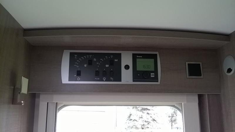

Ho spostato la centralina di controllo da sotto il sedile guida al retro dello stesso guadagnando il posto per una seconda BS.

XHtan63: la tv è tranquillamente visibile in 4 , dalla dinette (2 o 3 posti) e dai sedili girevoli (2 posti) wink

x subzero: potresti spiegarmi i lavori fatti x monitorare la carica dal pannello solare ? Potrebbe interessarmi , se non troppo complicato da eseguire, visto che non ho nessun riscontro di tale energia fornita alla batteria ... Grazie

ciao, hai 2 strade, la prima, prendere un regolatore che abbia questa possibilità (tipo il cbe prs300 con relativo pannellino di controllo)
la seconda, sul negativo che dal regolatore finisce a massa (o a batteria a seconda di come hai fatto l'impianto) mettere un piccolo shunt.

ciao, hai 2 strade, la prima, prendere un regolatore che abbia questa possibilità (tipo il cbe prs300 con relativo pannellino di controllo) la seconda, sul negativo che dal regolatore finisce a massa (o a batteria a seconda
di come hai fatto l'impianto) mettere un piccolo shunt. su amazon io ho preso questo: sr_1_2?ie=UTF8&qid=1513240989&sr=8-2&keywords=amperometro+shunt
Interessante, vedro' com'è fatto l'impianto dei miei pannelli ... ma dove l'hai fissato ?

nella cassapanca, prima di entrare sulla derivazione dei negativi che ho dovuto portarmi fuori in quanto ho aggiunto alcune utenze

ok, devo verificare , ma io vorrei metterlo in vista, magari vicino alla centralina
vedro' se non è troppo complicato.
Ultima cosa, il tuo funziona bene ? Grazie

no speta, lo shunt lo devi mettere nascosto, poi il pannellino lo metti dove vuoi. io il pannellino l'ho messo bello in vista su un profilo di legno a lato della cassapanca contrapposta al senso di marcia
