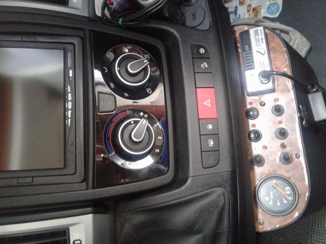

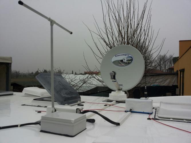

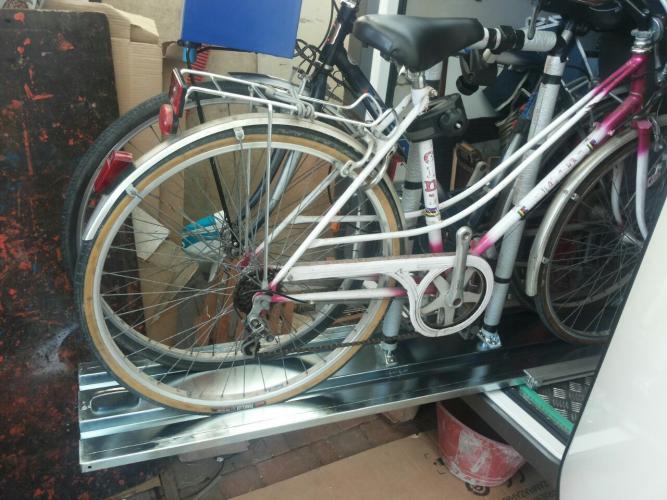

Buonasera questi alcuni dei miei lavori fatti sul mio mobilvetta kea p 65IMG-20171215-WA0010(4).jpgIMG-20171215-WA0009(1).jpgIMG-20171215-WA0006(1).jpgIMG-20171215-WA0001(1).jpgIMG-20171215-WA0011(1).jpgIMG-20171215-WA0005(1).jpgIMG-20171215-WA0004(1).jpgIMG-20171215-WA0002(1).jpgIMG-20171215-WA0000(1).jpg20170425_160103(1).jpg20170425_160103(2).jpg

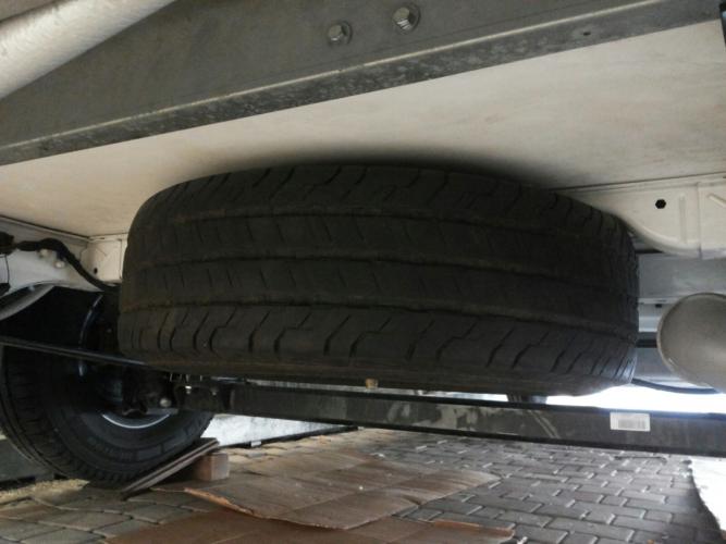

Ciao Franco,
ho visto che ti sei fatto un supporto per la ruota di scorta. Bel lavoro!
Per il dado centrale che tiene la ruota hai messo qualche dispositivo antisvitamento?
Oppure hai un secondo sistema per tenere la ruota in caso si sviti?
Lorenzo - Firenze

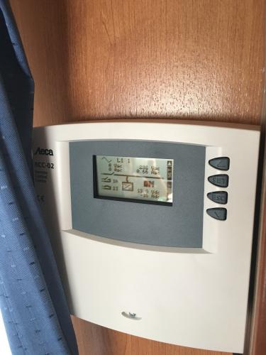

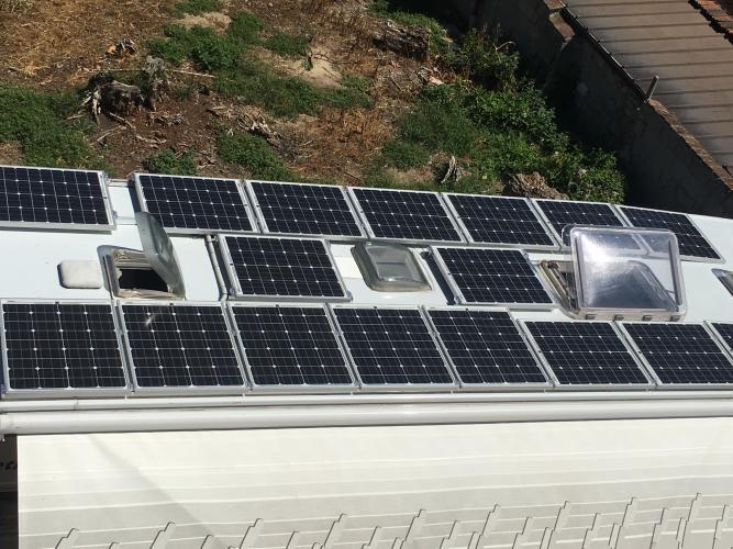

Da quando ho comprato il camion, ne ho fatte fare di piccole modifiche, ma quella più degna di nota è l'installazione dei un impianto fotovoltaico Off Grid con Commutatore Steca e 17 pannelli SolarWorld da 80W.
In poche parole ho una baita su ruote, e sinceramente non ne potrei più fare a meno:

Avendo l'Alde, che consuma molto meno elettricità della Truma, in inverno anche con giornate incerte mi garantisce assoluta autonomia, praticamente senza limiti.

Come li hai collegati?Serie o parallelo e che regolatore?Grazie
IlVagabondo
IlVagabondo
04/05/2004 1450
Inserito il 15/12/2017 alle: 22:10:05
In risposta al messaggio di Nuvola2 del 15/12/2017 alle 22:00:44
Ciao Franco,
3 banchi in parallelo su altrettanti regolatori programmabili Steca PRS3030. Cavi da 10 mm per banco. Ero indeciso se procedere con una combinazione serie/parallelo, ma avendo un n dispari di pannelli alla fine ho optato per il parallelo ed ho maggiorato i cavi

Anch'io stavo pensando ad un sistema di fissaggio della ruota di scorta: mi sembra buona l'idea di Doralal, anche se stavo pensando a due longheroni di sostegno da fissare a fori esistenti sul telaio
mah, vedro' il da farsi.

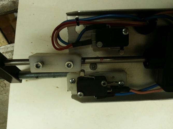

Scusa Doralal, ma cosa sarebbe la foto che hai postato dopo quelle del portabici gavone ?

Anch'io stavo pensando ad un sistema di fissaggio della ruota di scorta: mi sembra buona l'idea di Doralal, anche se stavo pensando a due longheroni di sostegno da fissare a fori esistenti sul telaio mah, vedro' il da farsi. Scusa Doralal, ma cosa sarebbe la foto che hai postato dopo quelle del portabici gavone ?
Ciao fly la foto mostra la motorizzazione dell antenna del cb perché quando entro nel garage tocca sopra. inizialmente
l avevo fatto in modo che accendendo il cb si alzasse e spegnendo si chiudesse ma poi ho messo un interruttore che vedi
vicino al cb. comunque se vuoi chiedi pure  Ciao a tutti . Franco

Ho fatto un lavoro molto simile al tuo ,per quanto riguarda la ruota di scorta, 4 anni fa appena preso il camper nuovo. Un conoscente che stava cambiando il suo ducato mi regalò la sua ruota di scorta e feci un supporto quasi identico al tuo con in più un dado con anello di teflon stoppa-filetto per sicurezza. Al lato pratico però non mi è sembrato un granchè, doversi sdraiare e strisciare sotto il camper è già faticoso , svitare e sollevare a braccia la ruota di scorta da quella posizione poi mi è sembrata una cosa atroce, per questo ho tolto tutto e ho preferito una polizza che comprendesse il carro atrezzi.
