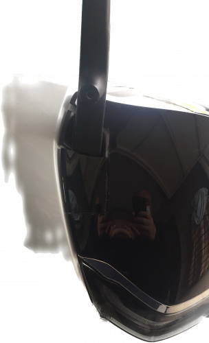

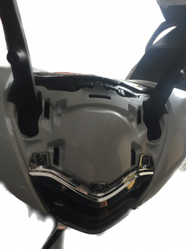

L’ultimo SH ha un sistema semplice per togliere il parabrezza, basta togliere il capolino, tirando in su con due mani, e poi svitare 4 brugole.
Ti consiglio di comprare gli specchietti ripiegabili, così li abbassi e non li smonti

Il venditore sbaglia, é tre anni che smonto e rimonto il cupolino senza problemi, bisogna fare solo attenzione a non forzare, casomai devi fare attenzione quando sviti le brugole.
Il 709 ha un garage bello alto e non dovresti avere problemi
Io non uso nessun portamoto lo spingo in retromarcia e lo metto con 4 lacci a cricchetto

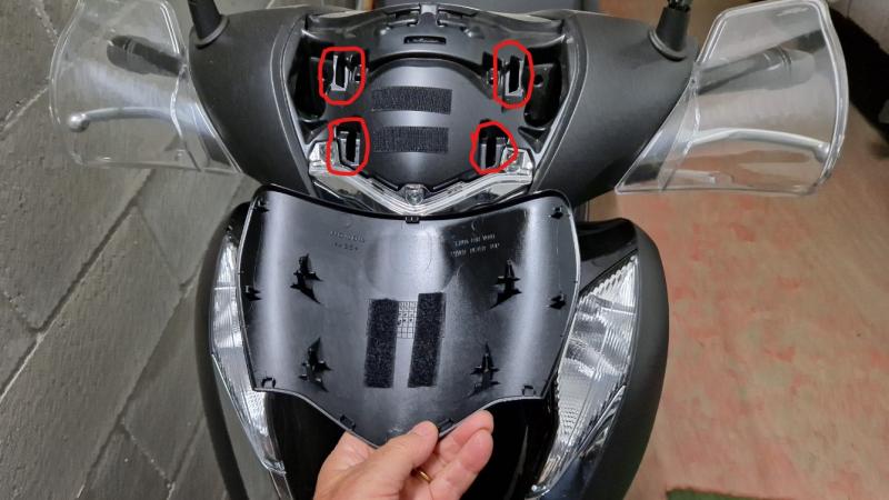

Proprio per evitare la sensazione del " potrebbe rompersi " io ho eliminato le graffette in plastica e per trattenere il cupolino in sede ho messo semplicemente il velcro. Ora quando tolgo il cupolino che copre le brugole di fissaggio devo solo tirare leggermente e il cupolino è tolto.

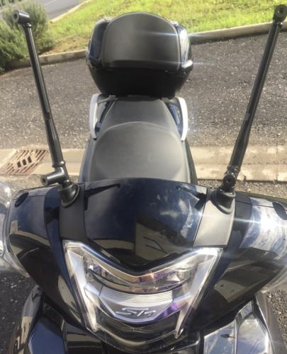

Si la spesa è alta, casomai prendi il modello precedente usato che con una piccola modifica togliere il parabrezza è ancora più semplice

Proprio per evitare la sensazione del potrebbe rompersi io ho eliminato le graffette in plastica e per trattenere il cupolino in sede ho messo semplicemente il velcro. Ora quando tolgo il cupolino che copre le brugole di fissaggio devo solo tirare leggermente e il cupolino è tolto.
Si certo, ottima soluzione, nel caso si rompessero gli attacchi, ma mettere il filtro prima ancora che lemcraffette si rompano...ora non so come sono fatte, vedrò al momento dell'acquisto.

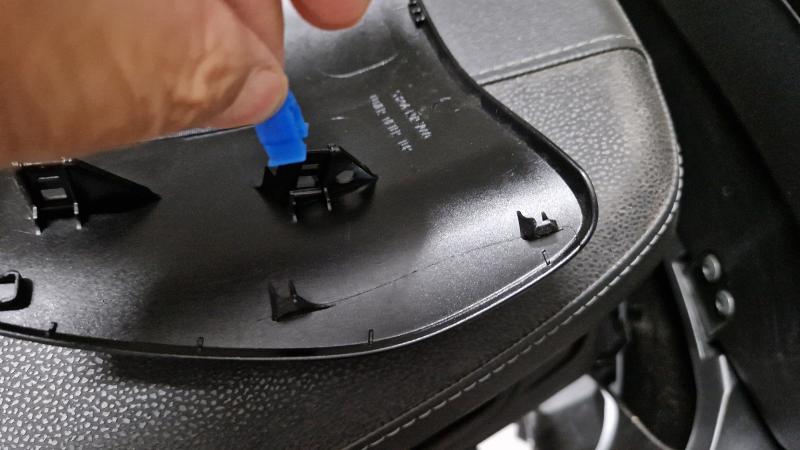

Queste sono le graffette, ce ne sono 4!
Le graffette si calzano sui 4 piedini che si devono poi infilare dentro le asole segnate in rosso, e per sfilarle, dato che devi sforzare il cupolino e tirare forte, hai sempre paura che qualcosa si rompa, mentre con la modifica che ho fatto, dove ho messo il velcro sia sul cupolino ( che ho in mano) che sullo scooter, basta appoggiarlo e lui aderisce, non si muove, non fa rumore e soprattutto non devi piu sforzare per toglierlo.

Queste sono le graffette, ce ne sono 4! Le graffette si calzano sui 4 piedini che si devono poi infilare dentro le asole segnate in rosso, e per sfilarle, dato che devi sforzare il cupolino e tirare forte, hai sempre
Si credo che sia una ottima soluzione che adottero, avevo capito che le graffette erano fisse su uno dei componenti, in effetti quello che bisogna evitare è  la rottura del cupolino. Grazie
