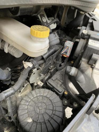

Quelle che chiamano "blindature" x la centralina del  motormanagement non servono tanto ad evitare lo smontaggio della centralina originale del mezzo preso di mira ma ad impedire lo scollegamento del/dei connettori multipin (2 nel ducato x250/290) dalla centralina stessa. Voglio dire che il ladro che arriva con una centralina scodificata (nell' immobilizer) non ha necessità di smontare la centralina originale ma solo di staccare il/I connettori per collegarli alla sua, che può lasciare anche "volante" nel vano motore. Nel Ducato attuale la centralina è montata in verticale (con i 2 connettori in alto) dietro il faro sx e dietro il box elettrico, protetta sui connettori da una copertura in plastica a mo' di cappuccio. Questa copertura originale, che va rimossa x staccare i connettori, è fissata alla sua base con due dadi da 6 mm (chiave a tubo da 10 mm). Ma si può anche fracassare facilmente. Buona serata da Vittorio.

Quindi quello da proteggere è il coperchi che si vede bloccato da due dadi gialli?

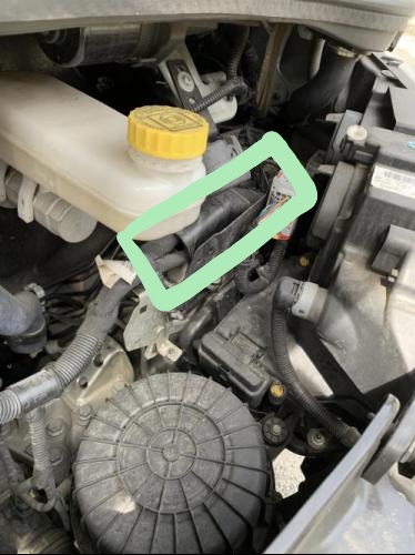

Quello evidenziato è il cappuccio in plastica rigida che protegge dall'acqua i due connettori centralina, che è montata in verticale. I piccoli cilindretti gialli con impronta a croce servono invece x aprire il coperchio del box fusibili e relais. Un saluto da Vittorio. 794A351D-8D9C-4E68-8AAA-6786C8BDE9B1%20(1).jpeg

Gentilissimo.
Grazie mille
