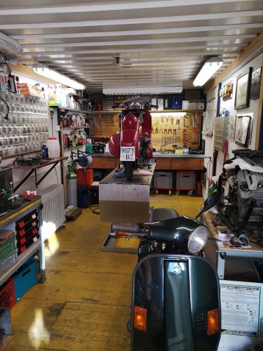

io per anni mi sono portato una vespa PK 50 HP , che con una buona messa a punto viaggiavo a 70/80 kmh in due
questa verde che vedi nella foto.

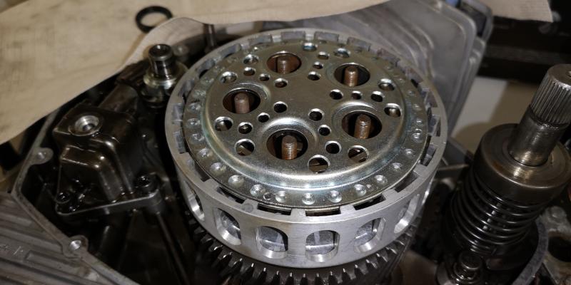

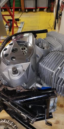

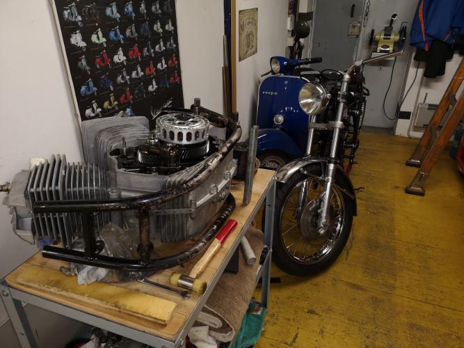

Ora che sono in pensione ho un po più di tempo e mi sto preparando questa
che sto alleggerendo , finita dovrei stare sotto i 130 kg , ma con un motore altamente performante

Morini 3 1/2?

si è un Moto Morini, togliendo cassa filti, rifacendo gli scarichi in carta velina, ruote a raggi ( non sembra ma messe in pesa sono più leggere di quelle in lega ) dovrei restare sotto i 130 kg

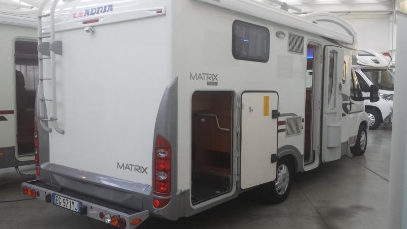

ho comprato il camper da Beltrani, concessionario Adria e mi ha detto che il portamoto Edicar in oggetto e’ quello omologato da Adria proprio sul mio camper e installato all’origine , mi pare che sul libretto ci sia scritto qualcosa del tipo “può essere dotato di portamoto all’origine” e sul libretto indica la lunghezza complessiva compreso portamoto in 8,20 metri. Il portamoto regge 150kg di peso se per esempio viene montato su un furgonato Adria o un Adria compact, mentre sul mio mezzo il peso massimo ammesso sul portamoto e’ di 120kg. Evidentemente perché avendo lo sbalzo più lungo e’ stato ridotto il massimo carico ammissibile.
questo e’ il camper quando l’ho visto per la prima volta dal concessionario e ho deciso di comprarlo.. volendo renderlo smontabile, ho dovuto far montare il classico connettore da rimorchio per le connessioni elettriche perche’ essendo di “serie” i cavi elettrici erano fissi.
Qui si vede un’altro Matrix da 7,4 metri con il portamoto edicar omologato e collaudato, evidentemente anche su mezzi lunghi il portamoto
si può montare...
