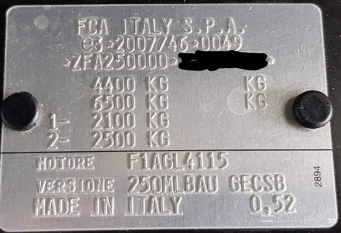

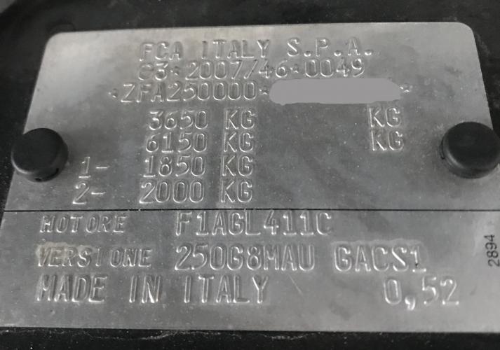

Quando alzi il cofano motore nella traversa vedrai facilmente questa targhetta.
Questa è del mio Ducato del 2018, versione telaio CSS per trasformazione a camper e Light con ruote da 16",
a) nome del costruttore;
b) numero di omologazione del veicolo intero;
c) numero di identificazione del veicolo (Vehicle Identification Number o Numero di Telaio);
d) massa massima tecnicamente ammissibile a pieno carico;
e) massa massima tecnicamente ammissibile del veicolo combinato (con rimorchio);
f) massa massima tecnicamente ammissibile su asse anteriore.
g) massa massima tecnicamente ammissibile su asse posteriore.
A discrezione delle case costruttrici posso essere inseriti altri dati come il codice motore, il modello in codice dell’auto, il coefficiente K per il motori diesel, ecc.
La posizione D è il dato cui il camper può essere omologato.
Non capisco poi perchè la somma delle portate dei 2 assi diano una capacità totale di 200 kg in più.

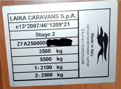

Qui la targhetta del mio ducato ( declassato a patente B )
Questa è invece la targhetta Laika dove si vede il declassamento ma i pesi per asse sono comunque quelli originali
