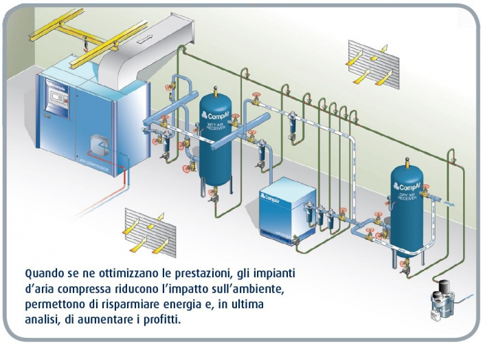

Comunque la si veda  negli pneumatici sarebbe meglio
NON inserire ,anche se involontariamente
Particelle di OLIO
Vapore acqueo
Condense dei compressori
e qualsiasi cosa che danneggi la gomma e si espanda
con il calore.
Per questo alcuni gommisti "seri" si dotano almeno di
filtri -essicatori- e scaricatori condensa automatici.
Cosa che le stazionidi servizio non fanno sicuramente.
Ecco come proponiamo ai clienti  officine e carrozzerie
di fare un impianto corretto.
Il particolare in fondo a destra è un separatore delle condense che divide olio da acqua per smaltire
al meglio questo residuo a fine linea.

In risposta al messaggio di franco49tn del 15/07/2025 alle 11:11:09
Comunque la si veda  negli pneumatici sarebbe meglio NON inserire ,anche se involontariamente Particelle di OLIO Vapore acqueo Condense dei compressori e qualsiasi cosa che danneggi la gomma e si espanda con il calore.
Per questo alcuni gommisti seri si dotano almeno di filtri -essicatori- e scaricatori condensa automatici. Cosa che le stazionidi servizio non fanno sicuramente. Ecco come proponiamo ai clienti  officine e carrozzerie di fare un impianto corretto. Il particolare in fondo a destra è un separatore delle condense che divide olio da acqua per smaltire al meglio questo residuo a fine linea.
Allora tutti i miliardi di mezzi che girano nel mondo gonfiate da un normale distributore, hanno tutte le gomme rovinate e sono prossime alla distruzione.
Secondo me non si può mischiare il sacro col profano, in nelle competizioni anche lo 0,2 di differenza genera prestazioni diverse, ma questo è del tutto ininfluente per gli altri mezzi
Sarebbe meglio non significa che è assolutamente necessario
Norauto ed i gommisti FORSE hanno qualche interesse.

Esperienza personale .
Ho lavorato per 10 anni in una verniciatura dove l'aria compressa veniva trattata e deumidificata a oltre  90%, altrimenti causava problemi sulla qualità della verniciatura.
Avevo il camper e con quello andavo al lavoro, avevo i tpms.
Un giorno mi si sgonfiala ruota anteriore dx, un problema di valvola, cambio la valvola e la rigonfio con aria della verniciatura - 90% di umidità. Dopo 15 giorni vado a fare un viaggio 400 km autostrada e noto che la gomma gonfiata con aria secca scalda meno e non aumenta di pressione come facevano le altre, oltre 1 bar di differenza e 20 gradi in meno.
Da allora fino che ho lavorato li ho sempre gonfiato le gomme con l'aria del posto di lavoro con vantaggi sulla costanza di pressione e temperature.
Provare per credere.
Nessun gommista ha la deumidificazione dell'aria perché costa, viene deumidificata da un impianto frigorifero che raffredda e deumidifica l'aria.
Sono tra il 5/6 o 1/5?devilcheeky
PS. I camion hanno un deumidificatore di aria per l'aria  dell'impianto frenante provare a gonfiare con quell'aria le ruote e fate il confronto. enlightened
Modificato da archimede1 il 31/08/2025 alle 19:51:04

In risposta al messaggio di archimede1 del 31/08/2025 alle 19:02:42
Esperienza personale . Ho lavorato per 10 anni in una verniciatura dove l'aria compressa veniva trattata e deumidificata a oltre  90%, altrimenti causava problemi sulla qualità della verniciatura. Avevo il camper e con
quello andavo al lavoro, avevo i tpms. Un giorno mi si sgonfiala ruota anteriore dx, un problema di valvola, cambio la valvola e la rigonfio con aria della verniciatura - 90% di umidità. Dopo 15 giorni vado a fare un viaggio 400 km autostrada e noto che la gomma gonfiata con aria secca scalda meno e non aumenta di pressione come facevano le altre, oltre 1 bar di differenza e 20 gradi in meno. Da allora fino che ho lavorato li ho sempre gonfiato le gomme con l'aria del posto di lavoro con vantaggi sulla costanza di pressione e temperature. Provare per credere. Nessun gommista ha la deumidificazione dell'aria perché costa, viene deumidificata da un impianto frigorifero che raffredda e deumidifica l'aria. Sono tra il 5/6 o 1/5? PS. I camion hanno un deumidificatore di aria per l'aria  dell'impianto frenante provare a gonfiare con quell'aria le ruote e fate il confronto.
E' quello che ho sempre scritto
Uso anche il aria Deumidificata
da serbatoio che ha scaricatore condensa
con ulteriore filtro prima dell'ultimi 3 mt di tubo
alla pistola di gonfiaggio.
L'acqua  che crea il vapore non va daccordo con
i ns. pneumatici sia del camper ma in particolare
delle ns. auto che portano i ns. figli e parenti.
Nessuno lo mette in dubbio ma quanti mezzi viaggiano con le gomme senza umidità?
L’hai detto anche te….

Dipende se il clima è secco c'è poca umidità se è umido tanta, con le relative temperature alte e pressioni che salgono per il caldo.
Non cambia molto importante è saperlo, per quello viene  raccomandato di misurare e regolare la pressione delle ruote a freddo.
