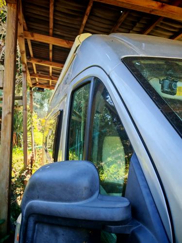

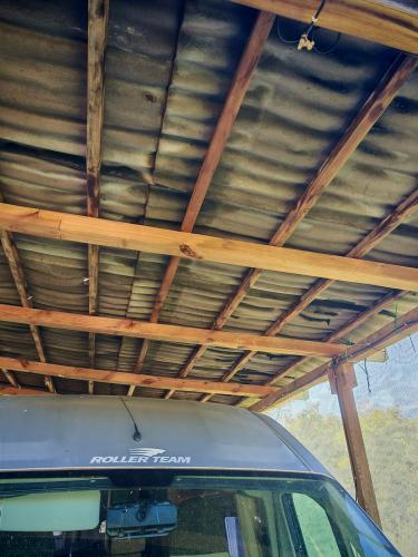

Io l'ho fatta da solo,in legno aperta sui lati (per adesso...). I pali sono fissati al terreno su portapali a cuneo, ma ci sono anche da avvitare se esiste un pavimento. Tutta la struttura è completamente avvitata,quindi smontabile , ha avuto un costo finale modesto ed è gradevole alla vista. Sui lati,ho messo teli oscuranti . Tutto il necessario l'ho preso da Tecnomat.

Il progetto è semplice , i pali perimetrali di sostegno sono 4 per lato , il tetto adesso è fatto con onduline verdi(che avevo). Ma puoi usare anche altro. L'ho fatto più semplice possibile e c9n quello che avevo a disposizione.
Il tetto con i pannelli va bene,ma per garantire l'impermeabilita' , almeno una base,anche con perlinato,io la farei.

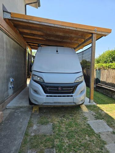

La mia è questa, ho fatto realizzare una pavimentazione in calcestruzzo, poi riciclato alcune travi che avevo da una precedente pergola e acquistato alcune travi nuove e perlinato.
La copertura è stata realizzata con guaina ardesiata. Manca la lattoneria, provvederò nel prossimo futuro.

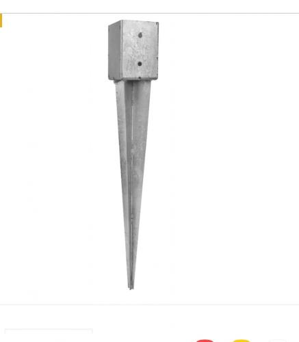

Ti ringrazio molto per la risposta, non conoscevo il portapali che hai postato e mi sembra un'ottima soluzione per evitare il cemento (magari esistono da sempre smiley).
