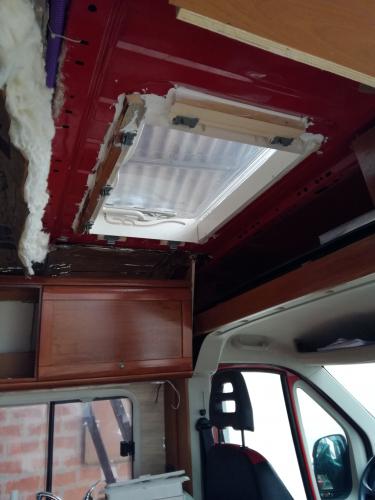

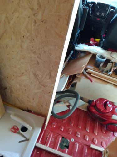

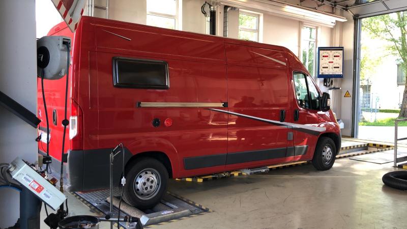

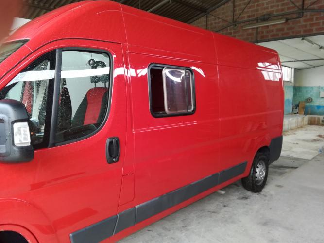

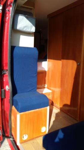

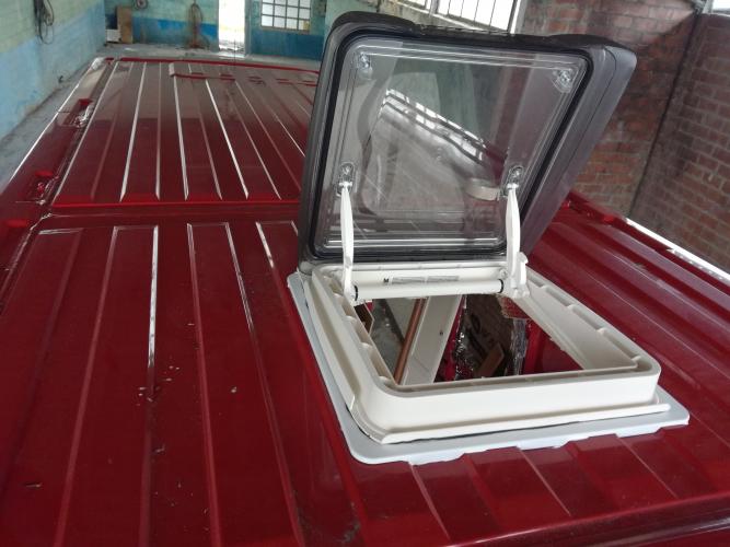

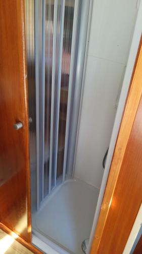

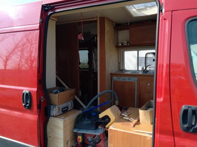

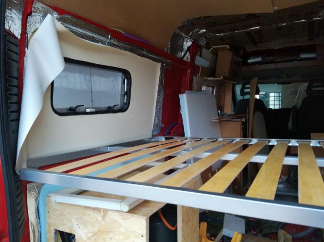

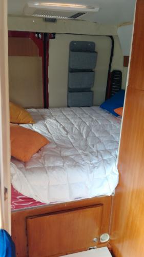

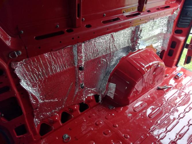

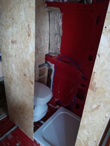

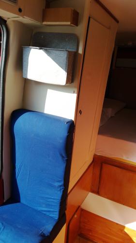

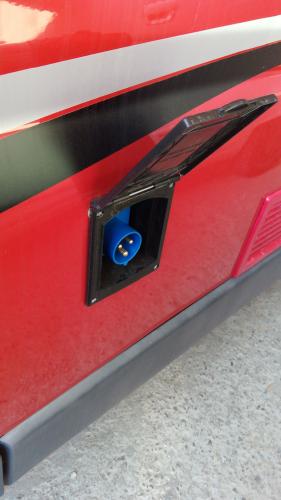

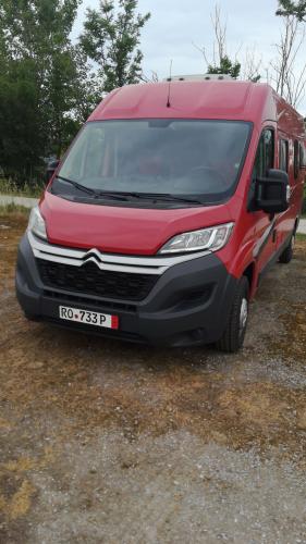

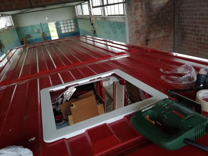

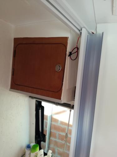

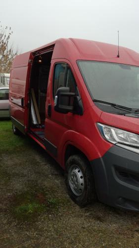

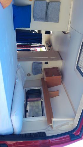

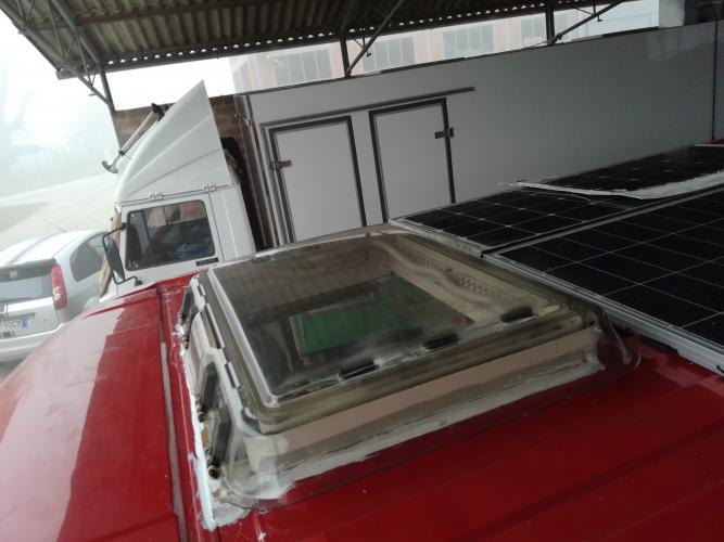

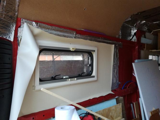

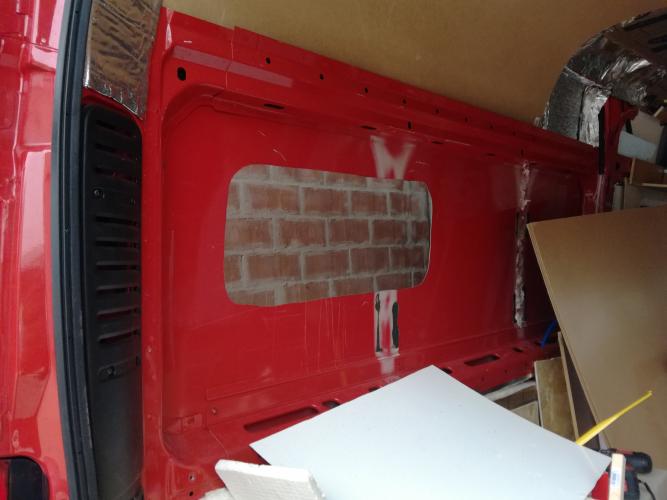

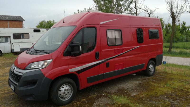

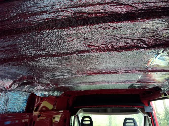

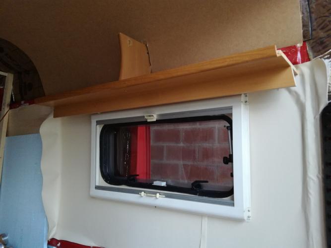

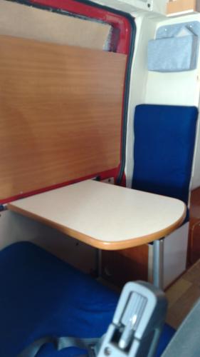

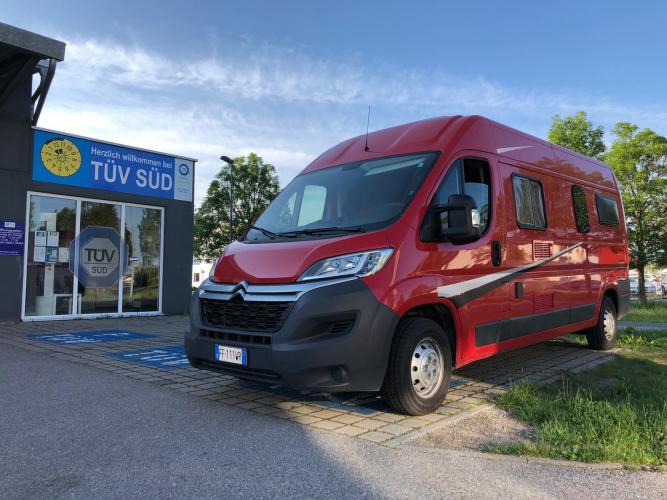

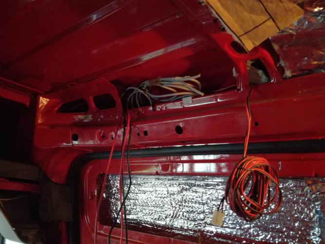

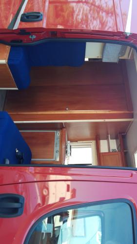

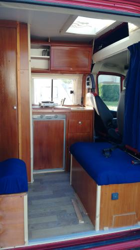

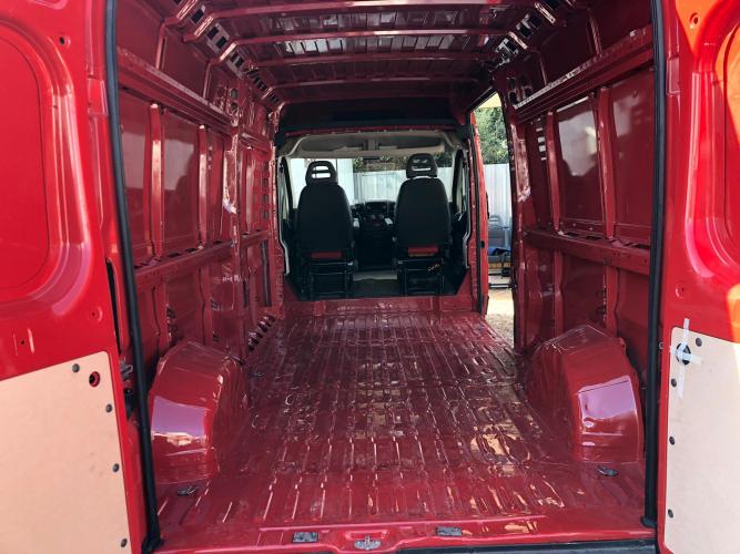

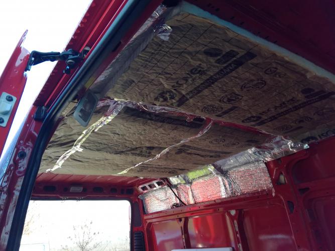

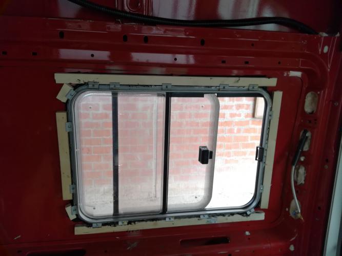

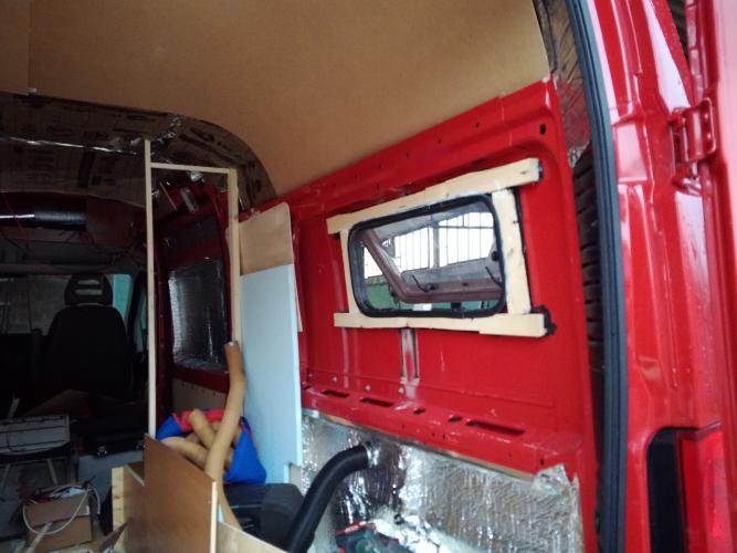

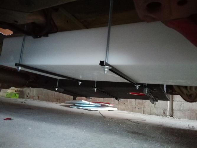

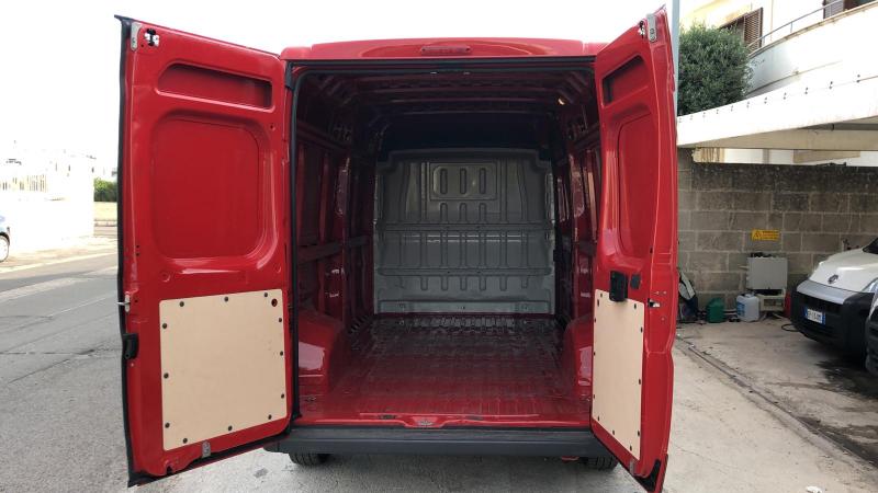

Ciao, come avevo promesso arrivano le foto....spero non siano troppo pesanti IMG-20191016-WA0003.jpgIMG-20191021-WA0007.jpgIMG-20191102-WA0005.jpegIMG_20191030_151448.jpgIMG_20191030_165104.jpgIMG_20191105_145721.jpgIMG_20191110_094052.jpgIMG_20191112_102612_1.jpgIMG_20191121_105226_1.jpgIMG_20191121_105252.jpgIMG_20191202_085359_1.jpgIMG_20191202_085412.jpgIMG_20191202_094819.jpgIMG_20191203_120331.jpgIMG_20191206_155029.jpgIMG_20191212_102652_1.jpgIMG_20191212_122415_1.jpgIMG_20191212_122425.jpgIMG_20191212_155515.jpgIMG_20191221_131448.jpgIMG_20191221_131518.jpgIMG_20191221_131523.jpgIMG_20191222_093957.jpgIMG_20200130_123413.jpgIMG_20200113_155839.jpgIMG_20200113_155900_1.jpgIMG_20200203_112617_1.jpgIMG_20200219_171319.jpgIMG_20200222_131953.jpg IMG-20200421-WA0013.jpegIMG-20200506-WA0020.jpegIMG_20200514_174035_1.jpgIMG_20200514_174040.jpgIMG-20200506-WA0048.jpegIMG-20200506-WA0030.jpegIMG-20200506-WA0032.jpegIMG-20200507-WA0054.jpegIMG-20200520-WA0002.jpegIMG-20200506-WA0046.jpegIMG-20200507-WA0028.jpeg
IMG-20200507-WA0005.jpegIMG-20200520-WA0002(1).jpegIMG-20200519-WA0000.jpgIMG-20200519-WA0004.jpgIMG-20200519-WA0030.jpeg
Ho provato a girare le foto prima di inserirle e c'ero riuscito ma, nell'inserimento si sono rimesse come erano inizialmente
Per il resto...le modifiche le apportero' con calma. Ora ha targa italiana che per motivi di privacy non divulgo. Sono stati aggiunti tendalino riverniciato nero e carrybike modificato.
Spero che possano essere di aiuto per chi volesse cimentarsi a farselo da solo.
Per l'isolazione del pavimento ho utilizzato listelli di abete cm 2 x 3 incollato con sikaflex 221 nero e pannelli di xps 120x60 da 2 cm di spessore, il tutto poi unito con pannello osb di 6 mm di spessore, avvitato e incollato con colla vinilica e sopra linoleum di 2mm di spessore incollato e fissato.

devo dire non male anche se denoto che hai applicato poco isolante sulle pareti e la finestra veniva a filo . ho anche e SPERO che tu abbia distribuito canaline x i cavi x proteggere gli stessi da eventuali sfregamenti . x il mio mezzo circa 40 fusibili ovvero un fusibile x ogni punto luce che se succede qualcosa lo stacco e a casa lo riparo . complimenti x l'audacia che non tutti posseggono x VERAMENTE FARSI UN CAMPER COME ESATTAMENTE SI VUOLE .
